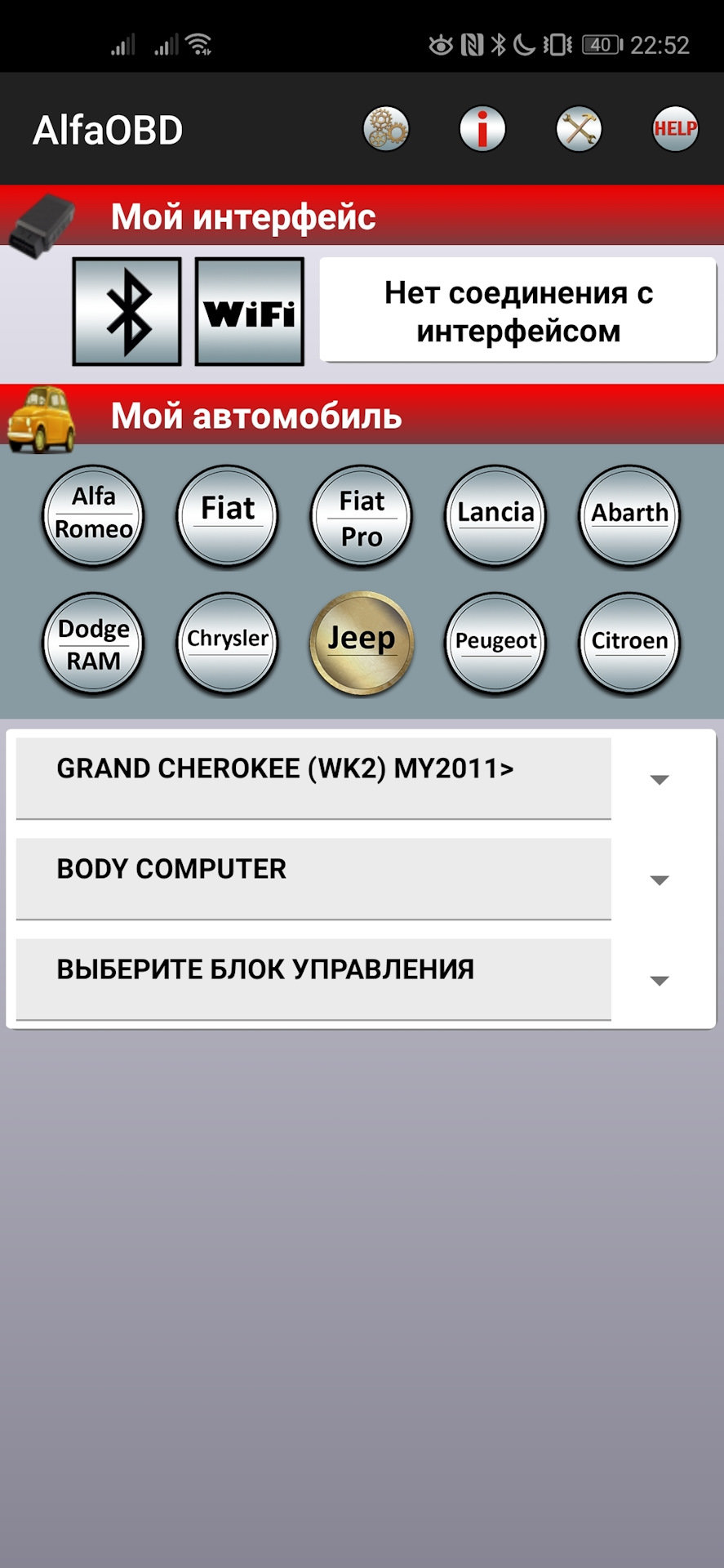

Всем привет. После установки новых колёс, столкнулся с тем, что скорость на спидометре была меньше или равнялась той, что показывал GPS. Я сначала смирился с этим, кроме штрафы конечно, но сегодня узнал что можно программировать размер колёс. По умолчанию задан размер 265/60/18 у меня размер 285/60/18 - 31,5 дюйм Покопавшись в просторах американских форумов, нашёл таки ответ на свой вопрос. Для изменения нам понадобится AlfaOBD и OBD2 адаптер.  Идем в альфу и выбираем модельный год

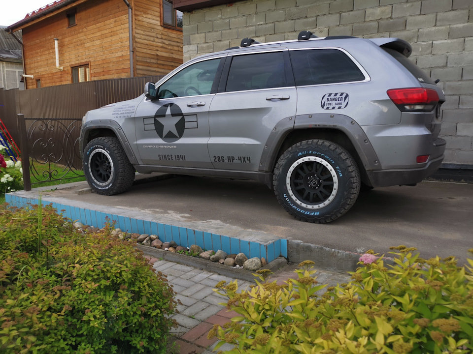

Сразу предупрежу, писака из меня тот еще. Поэтому если есть вопросу, задавайте. Прошло как-то время после поездки в Сочифорнию. После общения с FuryRhino было принято решение попробовать, а дальше как пойдет.   В итоге был заказан Lift Kit на 2.5 дюйма от компании Rouge Country. Это самый бюджетный вариант для того что бы понять, хочу ли я выше и хочу ли я вообще это все. Комплект представляет из себя проставки на перед и зад, если подготовленный сервис то сложности в ус
