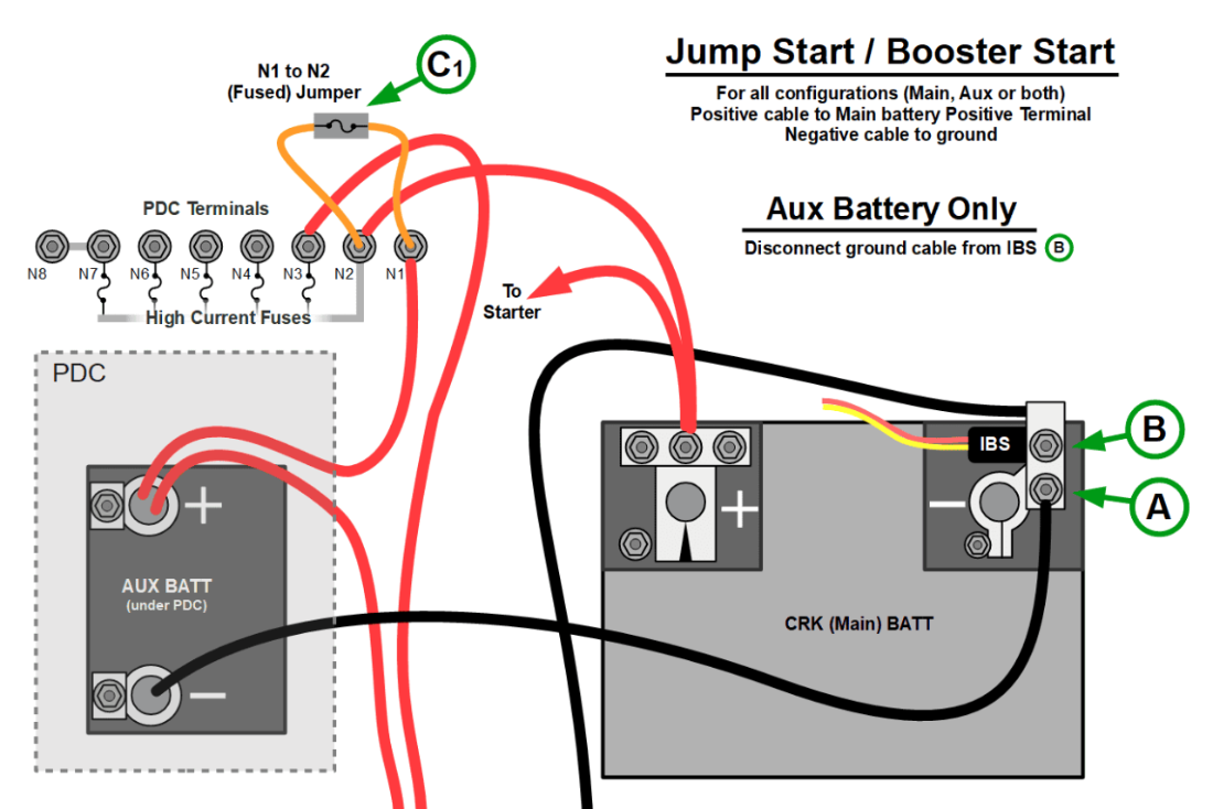

  2. Коллеги, приветствую! Авто WK2 3.0 бензин 2021 года. Снял маленький акк ибо сдох. Имеет смысл установить перемычку как на схеме? Какая польза от этого? Ошибка START/STOP пропадет? И где искать вот эти болты N1 и N2? Электрик при беглом осмотре не обнаружил их.

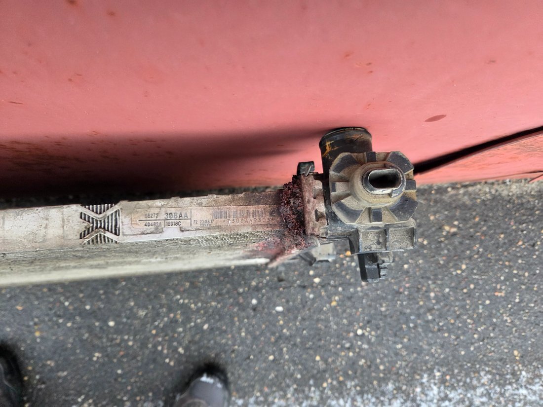

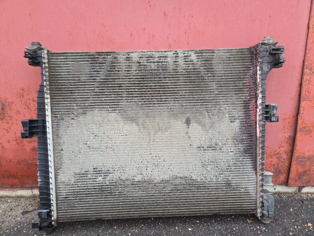

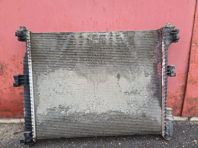

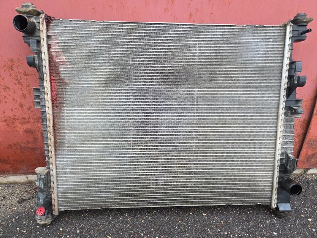

    Прошёл ТО на 168 тысяч: замена тормозной жидкости, масло фильтры. Дополнительно решил поменять радиатор, т.к. сопливил с 2022 года. В целом потеря антифриза была 150 грамм за три месяца. Стоимость антифриза явно была меньше стоимости замены радиатора. Наконец решил поменять, т.к. по-любому нужно было менять антифриз. Сегодня посмотрел на старый радиатор- впечатлился. Я бы на месте станций ТО вывесил подобные фотки, чтобы водители понимали необходимость мойки радиатора. До этого я полагал что керхера снаружи достаточно. Короче судите сами.
