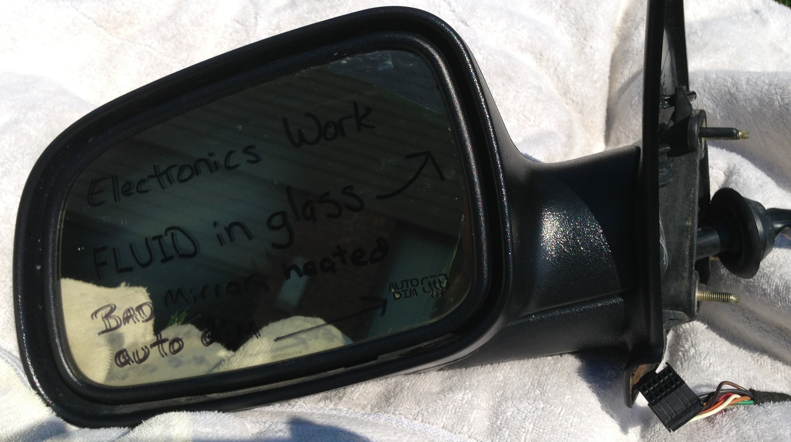

Зеркало водительское заднего вида. Под зеркальный элемент похоже попала вода. Теперь пока не включишь подогрев оно запотевшее изнутри. Кто подскажет как снять стекляшку? Само зеркало надо с двери снимать?
http://www.wranglerclub.ru/Grand_Cherokee/FAQ/mirrors/index.htm попробуй тута и на форуме где то было

Оказывается что есть разный крепеж и можно легко сломать элемент. Вот блин засада.
Такой вопрос. Внутри зеркала есть жидкость?
вот чего не знаю, так не знаю. откуда там воде взяться?
Нет!
Интересно узнать,а что,есть с жидкостью??И зачем?

У меня такая же ситуация как на этом фото, жидкоость внутри зеркала. Это видно в правом верхнем углу на фото.
Что теперь с этим делать, и как она туда попала непонятно.

Кстати жидкость действительно есть у зеркал с автозатемнением. Вот нашел в нете. http://club-lexus.ru/faq/index.php?article=999
Буду снимать защитное стекло с зеркального элемента, всё равно затемнение уже не работает.
