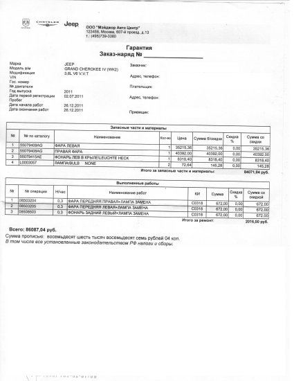

Сегодня перезвонили из Мейджера Сити. Подтвердили согласование и замену по гарантии блок фар. Есть в наличии. Записался на 3/12. Задние фонари менять не будут. По мнению дилера эффект оплавления внутренней части фонаря имеет место, но это не влияет на работу фонаря, точнее не влияет на его отражающие характеристики. Предложили дождаться более масштабного оплавления (читай до дырки). Тогда еще раз будут смотреть и советоваться. Ну и я буду периодически посматривать за состоянием.

02.12.2011г. в Мажоре поменял фары по гарантии, выехал авто с новыми фарами отражатели блестят, доехал до дома заглянул в фару на отражателе светлый матовый налет, подумал да ну на, наверное конденсат, патроны светлые (т.е. серые), сейчас заехал на мойку, помыли глянул на фары и ... ну если помягче сказать то удивился, на патронах коричневый ореол, отражатели сверху матовые, т.е. все таки копоть, а не конденсат.
Завтра позвоню в Мажор "обрадую", но пока не разберутся не поеду ,в пятницу на замену приехал к 8.00 получил авто в 13.00, спешить уже было некуда, день потерян, результат для меня ноль, для Мажора - будут знать, что замена ламп на менее мощные не помогает.

Если проблема в неправильном выборе производителем материала патрона, так и новые почернеют. Так и менять пока гарантия не закончится?
Гарантия на лампы закончится при пробеге больше 20000 км, так написано в гарантийной книжке. Вчера поменял передние фары и задний стоп-фонарь. Смотрите ценник.post-6263-0-34013900-1325009086_thumb.jpeg
