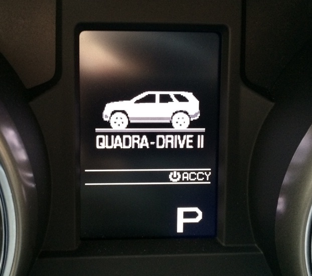

Автомобиль: JEEP GRAND CHEROKEE OVERLAND WK2 3.0 CRD
На JEEP GRAND CHEROKEE OVERLAND 3,0 CRD 2012 года выпуска стоит QUADRA-DRIVE II
При запуске авто на мониторе зажигается соответствующая надпись QUADRA-DRIVE II
Сегодня сфотографировал
11
Это к чему?
Это к тому, что если при запуске двигателя ГЧ WK2 на мониторе зажигается соответствующая надпись Quadra Drive II, то Вы сидите за рулем автомобиля оснащённого такой системой т.е. задний дифференциал повышенного трения оснащен электронным управлением (ELSD).
Если ничего не загорается, то значит повезло чуть меньше, у Вас Quadra-Trac II.
Эмм, вапще то мы и так знаем что на овере стоит Quadra Drive II .
Так это всё известно давно, все особенности привода обсудили тут - http://jeep4x4club.ru/topic/9066-chestnii-polnii-privod/
