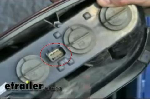

Ремонт заднего фонаря.
Автомобиль: Jeep Liberty 2004 3
7L
Ребята, огромная проблема, не могу найти нигде информацию, может кто в курсе, как называется (или артикул по каталогу) клипса 5-ти контактная, которая вставляется в задний фонарь?
Вот, нашёл видео в ютубе, на картинках отметил коннктор и порт.
948
Город: Волгодонск
Коннектор по научному :)
Вот здесь выбери из списка свой и нажми поиск: http://dto.vftis.com/mopar/main.asp
7L
Ребята, выручайте, полтора месяца нигде не могу найти этот долбанный коннектор, на разборке СХ27 сказали, что типа "Неа, не найдём", в магазинах все в усы дуют и вздыхают, мол, тоже нет. Пропадаю, через две недели в Керчь ехать, а левый-задний поворотник не работает, страдание =((((((((((
Автомобиль: JChKJ2.8CRD Lim.
Таки купите фонарь у белорусов на разборе, дольше искать будете этот треклятый коннектор.
948
Город: Волгодонск
Если надо сделать разъем по-быстрому, то:
- в магазине радиотоваров купить подходящие по размеру одиночные коннекторы, если подходящих нет - бери чуть большие, их надо будет сплюснуть плоскогубцами;
- нарисовать схему, какой провод общего коннектора в какую дырку разъема фары вставляется;
- отрезать общий коннектор;
- обжать одиночные коннекторы на провода и одеть на них термоусадку и усадить ее;
- вставить обжатые одиночные коннекторы в разъем фары и слегка брызнуть ВД-шкой;
- залить все сверху поксиполом, через 30 минут все застынет и получится колхозный, но главное рабочий разъем!
7L
Сложно мне, Андрей, с электрикой работать, руки у меня не оттуда, откуда нужно, к сожалению, видимо дейсвительно придётся заказывать у белорусов. =((((
