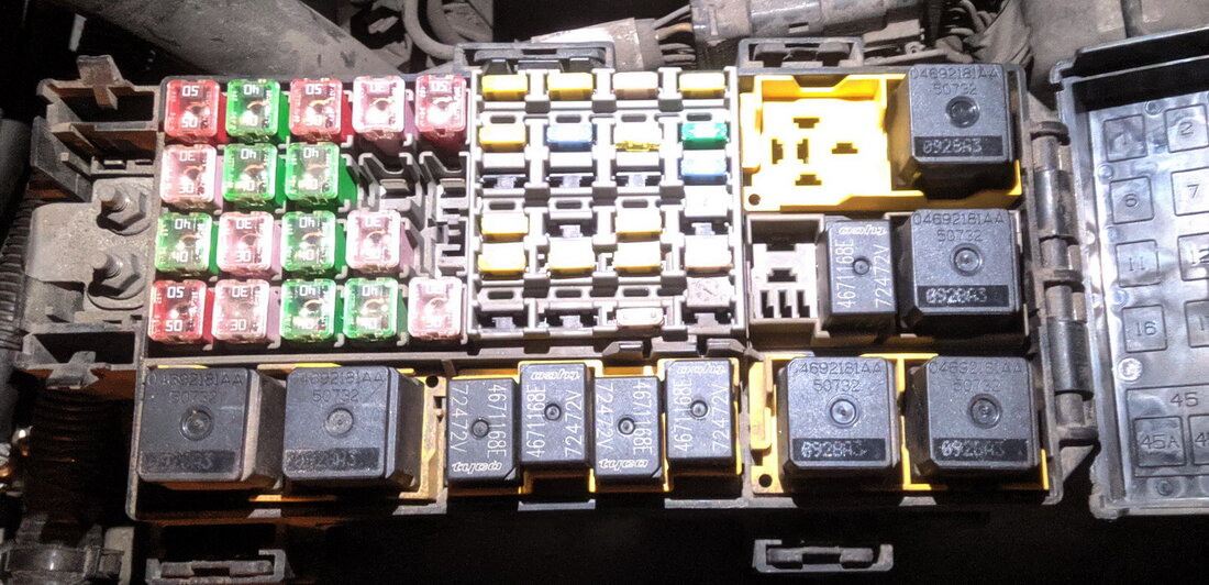

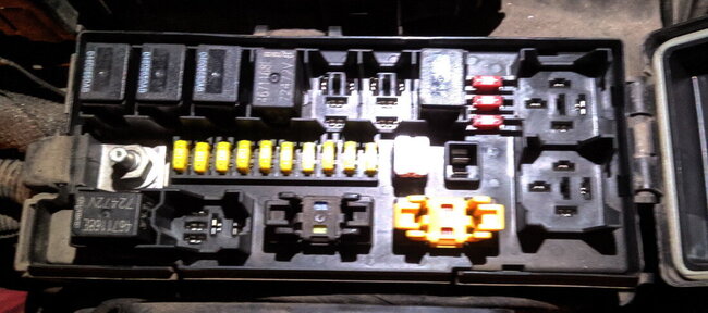

Друзья, товарищи! Как сичтаете, ошибка (историческая, но появляющаяся постоянно) U0103 может свялить дизеляку в аварийный режим работы? И вообще, какие-то проблемы с коробасом могут отправить джип в аварийный режим работы (это кторый когда турба не дует, обороты ограничены)? По коробке ошибок нет (так лаунч говорит)
И вообще насколько больше может увидеть какой-нибудь сканер (бош или официальный) чем лаунч?
Жып в аварийном режиме. ошибок нет, что делать ХЗ(

На руках только лаунч. Да и машина в аварийном режиме. Скидывал фишку с ДМРВ, так он заметил отсутствие сигнала с него только минут через 5 после поездки, и то, я это выяснил лаунчем по наличию ошибки. Чек на приборке так и не загорелся.
1 466
Город: Питер
1 час назад, Akpo6at13 сказал:
если, мозги потеряют связь с соленоидом гидромодуля вентилятора, ошибка будет???
Незнаю как мозги, но я вынимал пред на топливный насос, а от него также запитан гидромодуль. Ошибка активная была, что-то типа "цепь гидромодуля хай циркуит" , т.е. в обрыве,  без индикации чеком. Машина ехала на внешнем насосе нормально, без авариного режима.
А можно тебя попросить сделать фотку тех предохранителей и на каких местах они должны стоять... Мне снимали болки предохранителей и вроде вынимали оттуда все... Сравню, может просто релюху не туда воткнули или рпедохранитель не туда воткнули а нужноеместо пустое
1 466
Город: Питер
@Akpo6at13 вряд ли не туда, напомню, что это пред на топливный насос в баке, без него авто просто даже не завести:

1 минуту назад, shurilla сказал:
вряд ли не туда,
этот может и туда а остальные не туда.... всякое бывает. завтра хочу проверить но сравнить не с чем

33 минуты назад, Akpo6at13 сказал:
Ок, ща уже темень, поэтому фотки уг, вид сверху, от левой фары.
PDC, ближе к лобовухе:
IPM, ближе к аккуму:

блин,а рест и дорест сильно отличаются?
1 466
Город: Питер
29 минут назад, Akpo6at13 сказал:
Вроде только составом PDC, подробнее тут http://www.wkjeeps.com/wk_fuses.htm
