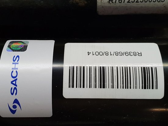

Привет коллеги! Возможно кому-то пригодится мой опыт : на 107 000 км пробега потек левый задний амортизатор нивомат. Перспективы приобретения двух новых амортизаторов облегчали семейный бюджет на сумму от 66 до 100 т.руб. Настойчивый поиск позволил найти аналог той-же фирмы производителя SACHS с другим парт-номером 444 241. Были конечно сомнения насчет совместимости, хотя на Jeepforum USA уже был успешный опыт установки. Непосредственное сравнение 2-х вариантов на фото. Установка на клубном сервисе подтвердила полную совместимость данных вариантов. Для справки  № 444 241 - 23 т.руб. шт.

вот это неплохо!!!
снимаю шляпу...
17
Автомобиль: Grand Cherokee Limited WK2 3.0 CRD
Ок! Спасибо.
7 449
вот только где их взяли Вы, если не секрет, закинул номер поставщикам в штаты - как под копирку - Currently unavailable
17
Ответил в личку.
