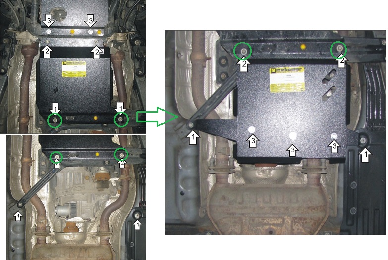

Поставил себе вот такой наборчик из трех предметов
http://www.motodor.pro/catalog/zashchita_kartera/zashchita_dvigatelya_perednego_differentsiala_kpp_radiatora_3_mm_stal_4/
Хоть и написано, что это на 3.6 бензин , но на 3.0 CRD дорестайл отлично все подходит .
Ну буквально пару дырок в ней пришлось рассверлить .
Если кому надо, могу помочь с покупкой такой же, по еще более гуманной цене . И с установкой тоже.
Поставить то поставил, но мучает  вопрос надо ли еще  ставить и это ?
http://www.motodor.pro/catalog/zashchita_kartera/zashchita_razd_korobki_3_mm_stal_14/
Или в набор из трех предметов она уже входит ???
PS. Простите мою необразованность, но авто с раздаткой у меня впервые . До этого моноприводные все были.
Поэтому где она расположена , мне даже по фото не очень понятно.
Сразу за АКПП.
Смотрим картинку на сайте по направлению стрелок с точками крепежа под цифрой 1.
И видим раздатку на другой картинке (на ней те же самые точки крепления обозначены цифрой 2)
183
Автомобиль: GC WK2 Overland 3.0 CRD
если вот так , то раздатка закрыта ?
Нет ))
Читаем ещё раз:
совмещаем картинки и ...

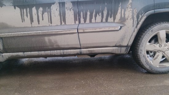

Вот такая шняга под пузом...
7 468
лучше и не назвать это изделие
suzik
8 АТ - солярка
гребаный люминий
скоро открытие люминиевого сезона :D
332
@FLOT,у меня такая стоит , я себе пороги трубы поставил и вуаля ! Не видно ничего !
152
Автомобиль: JGC Overland 3.0 СRD WK2 Black
@Sergo19,
Вот и прикол то в этом ...! Ты поставил, а я снял и продал. Купил себе - аля- БМВ ,ща посуше будет - поставлю. Пока дудки Мопаровские стояли я и сам не видел , что там под животом.... :blink:
