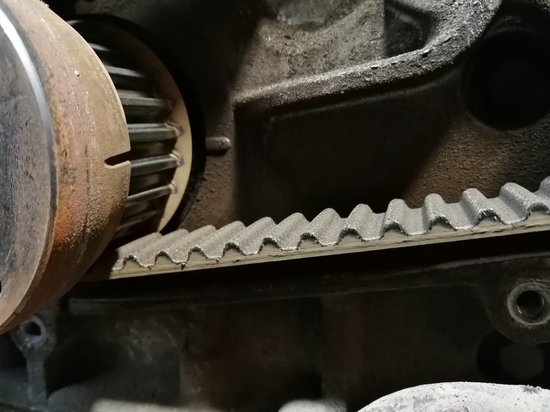

Разобрал,пробег 83000,ремень и н\ролик в отличном состоянии,меток р\вала и к\вала не вижу,кто подскажет где искать?
А зачем их искать, пометьте белой краской положение ремня на коленвале и распред, положите новый ремень на старый когда снимите, и перенесите метки на новый и собирайте по своим белым меткам.

В 04.01.2019 в 11:47, сергой сказал:
Метку к\вала нашел:находится на фланце к\вала в виде прорези вторая на блоке двигателя в виде отлитой стрелки,при прокручивании должны сойтись,а вот р\вала не вижу,пришлось заклинить его через т\отверстие.

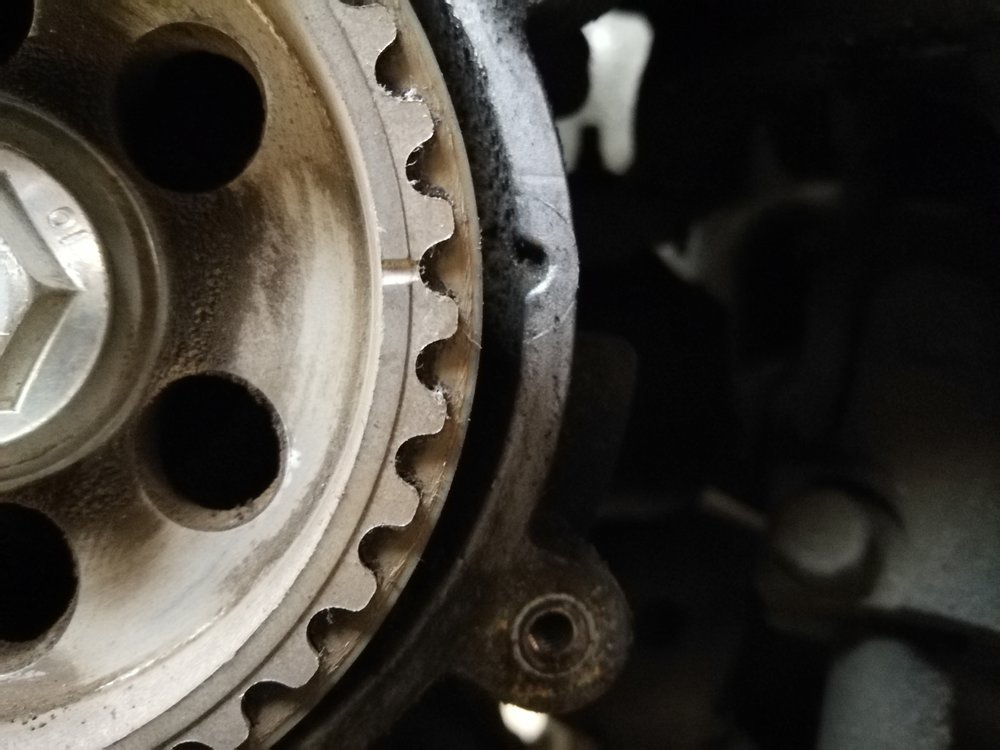

В 06.01.2019 в 18:36, сергой сказал:
Если еще актуально...вот метки...все должно быть так...

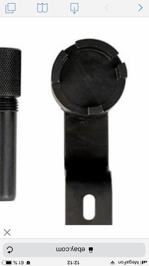

Всем привет!
подскажите где взять инструмент для установки грм (аренда или продажа бу?)
возможно есть способ установки грм без спец ключа?
новый покупать для того чтоб воспользоваться один раз совсем не кашерно получается...

Автомобиль: Jeep Cherokee kk
По инструкции спецключ вставляется в левый распред. Фото ключа скину.
Речь идёт о чероки кк/додж нитро
