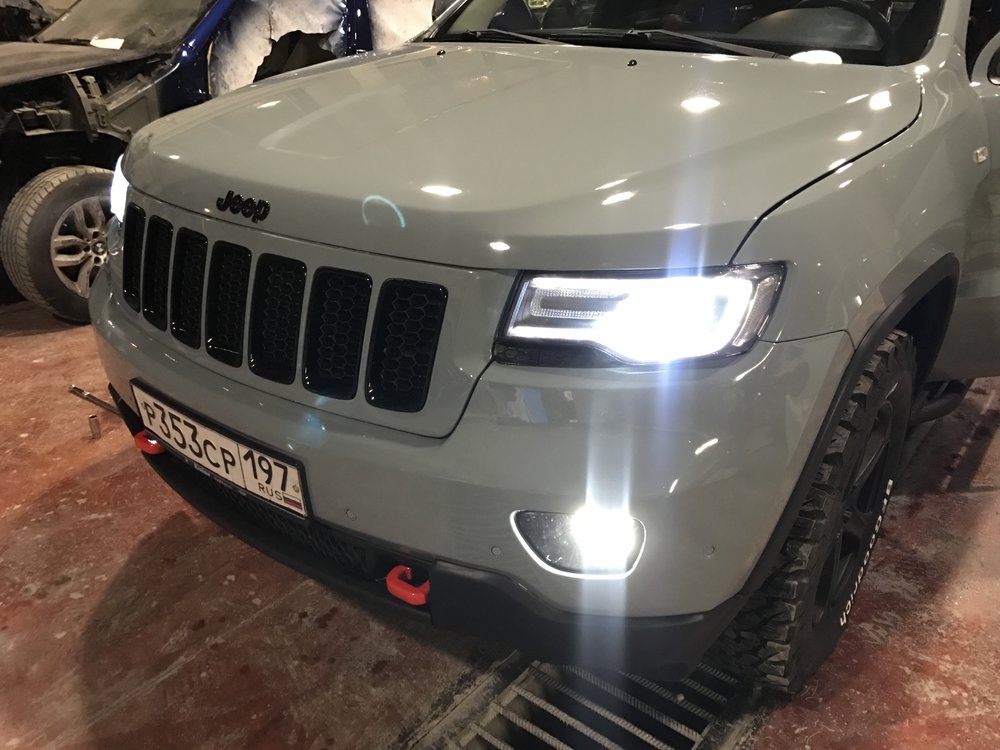

Делаем рестайлинг WK2 из дорестайлинга своими силами
Автомобиль: jeep grand cherokee 2012 wk2
Город: Нефтеюганск
вот пример (мой личный)фейслифтинга дорестайла 3.6 под рестайл srt

Прикольно конечно. Но столько возни , ради чего?
Тюнинг экстерьера? Ну да, в принципе нормально получилось. Но не более того. В цене это точно не добавит. (а расходы были не малые)
ИМХО, все равно это не рестайл и это заметно  джиповодам. И выглядит как-то по мальчишески, мол человек стесняется дорестайла, а на рестайл денег нет.
Некоторым "зрителям" кстати, дорестайл нравится визуально больше чем рестайл. А большинство вообще не понимают разницы между ними.
Считаю такой колхоз издевательством над машиной.
Сделать машину яркой , модной и необычной  можно иными способами.

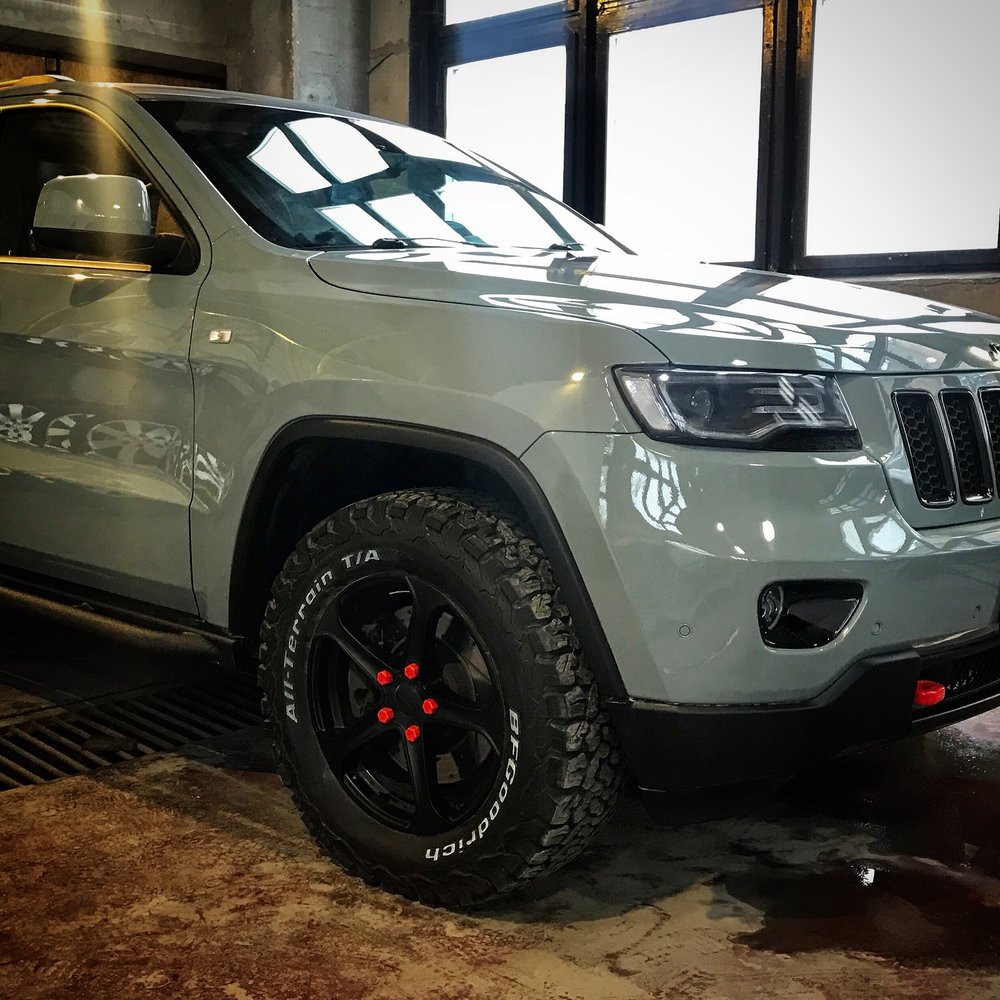

Уж не знаю в чем там издевательство - мне лично нравится, что получилось.
Больше фото в моем БЖ на Драйве

@AlexDyachenko Очень здорово! Еще чернуюнаклейку на капот и будет Трейлхок.
А что за вставки в решетку радиатора?
Тоже бы так сделал со временем.

В 05.03.2019 в 07:34, AlexDyachenko сказал:
Александр,  а про решетку радиатора можно поподробней?
Соты подобрали сами? Окантовку от чего взяли?
Добрый день! Смотрится клёво! Бампер я так понял старый оставили?
