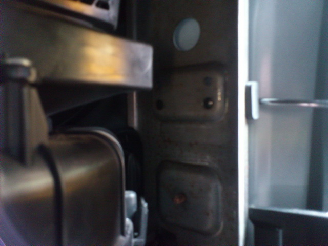

Деталька уже пришла для перчаточного ящика
Для ее установки необходимо изготовить одну деталь, уголок, нарезать резьбу м5 по месту крепления, используя только штатные детали машины и не сверля дырок. Две дырки- это лишнее, просто они уже были на полоске.
Я выбрал именно эту потому, что у нее трос, который на тойоте стоит под 90 градусов и она может работать под любым углом, что видно с торца.
Крепим ее на штатную панель справа одним болтом м5, остальное прижимается к борту и держится, вставляем закладную и прикручиваем.
К ящику присоединяем справа, сбоку, сверлим дырку 8,5мм, вставляем пистон и все готово- открывается медленно, мягко.
Внутри получилось видно клипсу, но можно приклеить колпачок, можно и так оставить- эстетику не нарушает.
Снимается ящик как обычно, только надо клипсу вынуть, что доступно, на тойоте тоже надо снимать ящик при замене фильтра, но там более не удобно, чем у меня.
