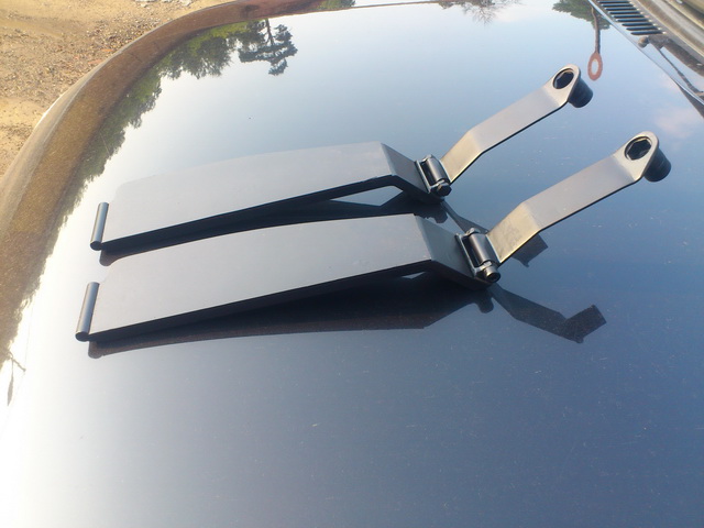

Всё готово, не фоткал, потому, что сохнет после покраски, завтра утром сделаю фотки и в обед выложу. Бежать никуда не надо, надо составлять новый список, если шесть человек будет, я еще сделаю. Приехал я к официалам- они машину загоняют, о у вас такая подножка- где взяли? Рассказал, предложили, отказался, разве интересно у них за десятку ее ставить? А ездил потому, что снимаю машину с охраны- ничего, второй раз снимаю- все двери открываются, а не водительская и так через раз, сейчас, вроде, хорошо. Куда платить- тоже не спешите, это последнее дело, если приезжаете- я ставлю, нравится- платите, если пересыл- на карту сбера, я отправляю, даю трек номер и инструкцию по установке. Там новые фишки при изготовлении, так нравится, что я додумался: раньше загибал пластину, получалось не по одному размеру, каждая деталь только к своей подножке, помечал их сверлом, сейчас две гайки наворачиваю на болт, выставляю 40мм, зажимом прижимаю, привариваю, резьба- продолжение болта на обоих гайках, всё ровно, не надо подтачивать закругления при изгибе. Головку раньше приваривал внутрь пластины, распиливал напильником каждое отверстие под головку, теперь фрезой делаю дырку, а головку привариваю с внутренней стороны, получается более симпатично, стягиваю болтом с гайкой и привариваю, получается идеально ровно, головки на 17 шестигранные, гайка на 12 ложится как родная. кроме того вся сварка шпаклюется автомобильной шпаклевкой и зачищается, грунтуется(чего раньше не было даже у меня). Внутри должно быть идеально- хотя этого не видно, как и снаружи. Про трубки на коврик уже писал, они из люминя, вместо пластика и резины. Раньше красил- потом приклеивал от брызговика спарко накладку- краска размазывалась, сейчас клею, потом бумажным скотчем оклеиваю спарко и крашу, так лучше. Теперь пошел писать в личку.

Вот они, подножки нового изготовления, сварки не видно, все детали одинаковые и не надо думать какая от какой.

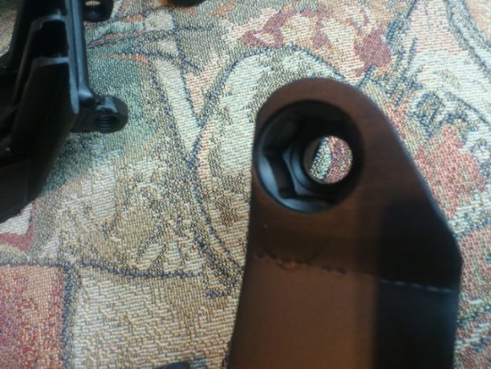

Вы сначала попробуйте упаковку снять! Там все просто- болтик открутите, потом трубку вставите вместо болтика, и туда обратно болтик закрутите, головка направлена наружу как на фото, потом отворачиваете левую нижнюю гайку крепления тормозного механизма, на шпильку надеваете головку, и гайкой, что в комплекте на 12 затягиваете головку, снизу выровнять по горизонтали подножку и ни в коем случае на нее на наступать ногой! Там все так красиво, жалко будет, если запачкается. Вчера Дмитрий сказал, что нужно приклеить резину сверху, даже не заметил, что уже приклеен материал от брызговика спарко, во как сделано! А в Красноярск уже пришла, я посматриваю, где они.

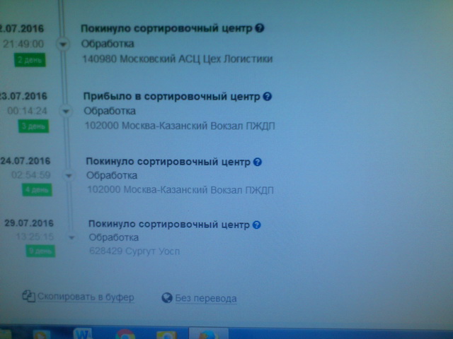

лексееч если завтра не получу в Тюмень еду на две недели,если что не доперю на пиши сотик в личку вдруг инструкция нужна будет))
сургут от юганска 70 км сам знаешь как почта России работает
Гость Лексеич
 Надо на почте предупредить, чтобы обратно не отправили.
