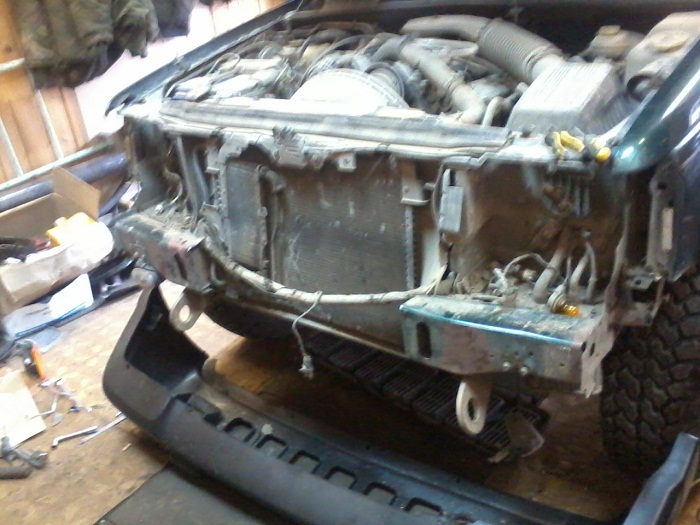

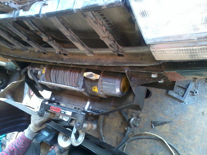

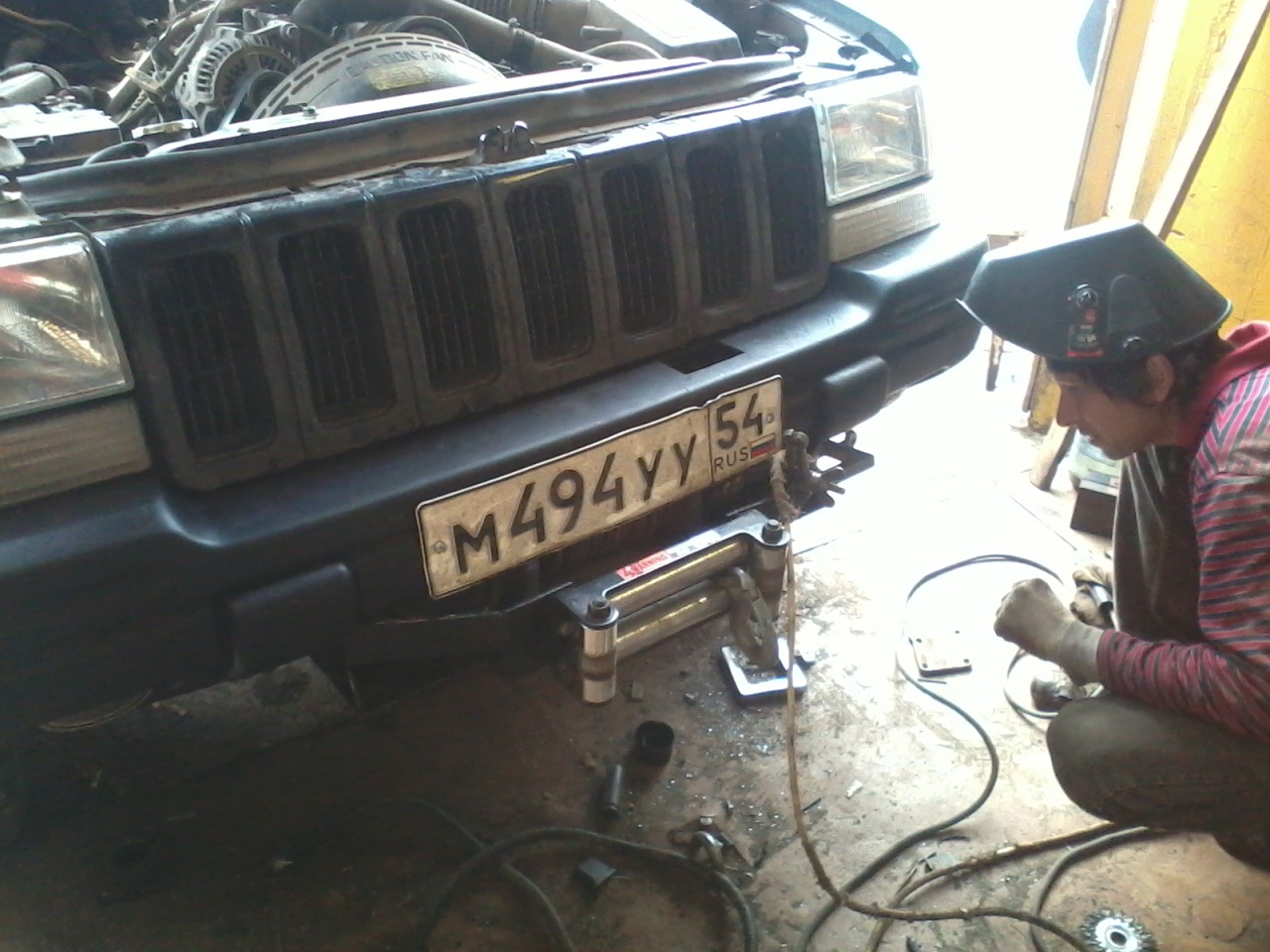

а я сегодня лебедь в гомырил
процесс
Автомобиль: Grand Cherokee L6 - 4.0 --- Chevrolet Tahoe 5.7 / ГАЗ-66 v8
процесс
Я тож хочу!
Во сколько обошлась с установкой?
2; 2"; 32МТ
работа и металл встали мне в 12, лебедь у меня дорогая КОМАП 9000LB. Брал у знакомого бу за 17. Новую китайскую 12000LB можно взять сейчас за 10-10,5

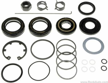

Рем. комплект есть в США - что то около 1250 руб. Разница существенная. Хочу показать её ещё кому-нибудь для альтернативного мнения.
Игорь, что входит в рем.комплект, фотки или ссылка есть?

У меня потёк сначала один редуктор, щас тока приполз домой - потёк и очень сильно второй, покупал до отбытия на охоту.
В Академии +, заказал себе нижний рем/комплект редуктора (тот, что на сошку) верхнего (где рулевой карданчик) нет не у нас не в Москве, тока из США.
В данное время люди разбирают мой первый редуктор, дабы вынуть из него аккуратно сальники. Я попробую по образцу их подобрать и вживулить.
Если получится, отпишусь чиво получилось.
Щас машина стоит на приколе возле дома, т.к. литр масла на 5 км пробега льётся.
Если кто может чем помочь в плане Рем/Комплекта, будет здорово.
