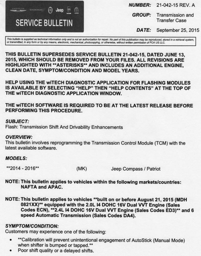

Нужно ли "перепрошивать" автомат, если всё, вроде, нормально с ним?
Пишут, что у "автомата" исправлена ошибка ручного режима и ошибка-замедление в переключении передач.
У меня претензий к "автомату" вообще нет пока.
Кто-то прошивался?
Сервис объявил 1250 руб. за "перепрошивку" за 30-40 мин.

я бы подключил сканер и посмотрел, актуальна ли вообще эта бумага для Вашего автомобиля... дальше по ситуации
11
Автомобиль: Jeep Compass 2014
Подключали. Сообщили, что рекомендация есть к прошивке.
7 471
и вот это выполняется?
: This bulletin applies to vehicles **built on or before August 21, 2015 (MDH 0821XX)** equipped with the 2.0L I4 DOHC 16V Dual VVT Engine (Sales Codes ECN), **2.4L I4 DOHC 16V Dual VVT Engine (Sales Codes ED3)** and 6 speed Automatic Transmission (Sales Codes DA4)

Год - 2014,
Движок - 2,4
Коробка - 6-ступ.
Вот так мне распечатали в сервисе:
5a698f6e26d35_TransmissionControlModule(1).thumb.jpg.c19f06bc10f1a0521302715c25f6d026.jpg
5a698f727fa05_TransmissionControlModule(2).thumb.jpg.75a0ff4fb1a2bc39ff49433afcf82077.jpg
5a698f750fe2c_TransmissionControlModule(3).thumb.jpg.6c5bf6d55d305bc1770a0dba851e7265.jpg
1 104
Автомобиль: Liberty 2.0 CRD
RAM 2500 6.7 тоже дизель
В ТСБ прям черным по белому, что для регионов NAFTA (Северная Америка) и APAC ( Азиатско- Тихоокеанский).
