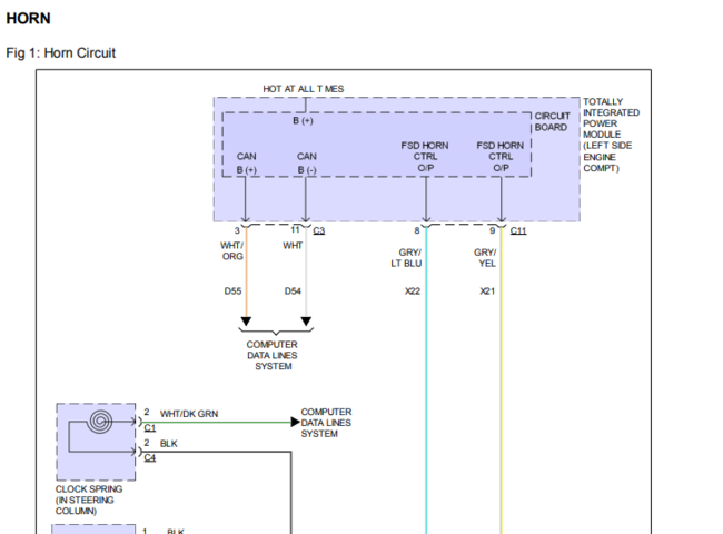

Вот тут приводили кусочек схемы исходя из которого сигнал от гудка проходит через правый ? подрулевой переключатель.. Может быть в нём собака порылась ? Не могу пока добраться до схем на 2014 год из митчела чтобы как-то уточнить... Ну и ошибку эту тоже там поискать... Может за выходные получится посмотреть.
Удачи.
Edited by Voldemarych
Увы,к сожалению,не совсем так, в поисках причины я поменял два клокспринга, ( ставил и родной,Мопаровский)но ничего не изменилось (если брать теоретически ...установлен неисправный,загорелась бы подушка или выскочили ошибка ESP, но никаких изменений ,после отключения аккумулятора, ошибка U1109 присутствует и после сброса,появляется вновь..)  Видимо причина в CAN шине или обрыв в каком то реле. .Для больших городов,не проблема,много диагностов с оборудованием,для провинции,все гораздо хуже . Левая часть руля,управление аудио и звуковой сигнал в отключке. ( А за схему,спасибо!)
В 04.04.2025 в 16:45, Voldemarych сказал:
В 05.04.2025 в 10:44, Седдой сказал:
за схему спасибо!
Ну как бы... есть же и не кусочек  :shades:
