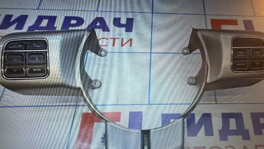

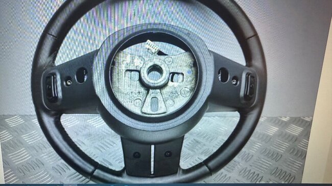

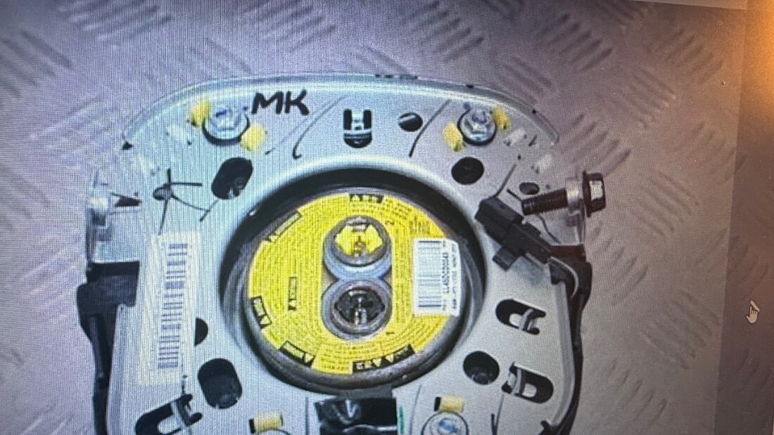

Руль то вот такой. Нашёл в инете.
Ини эти тоже надо откручивать обязательно?

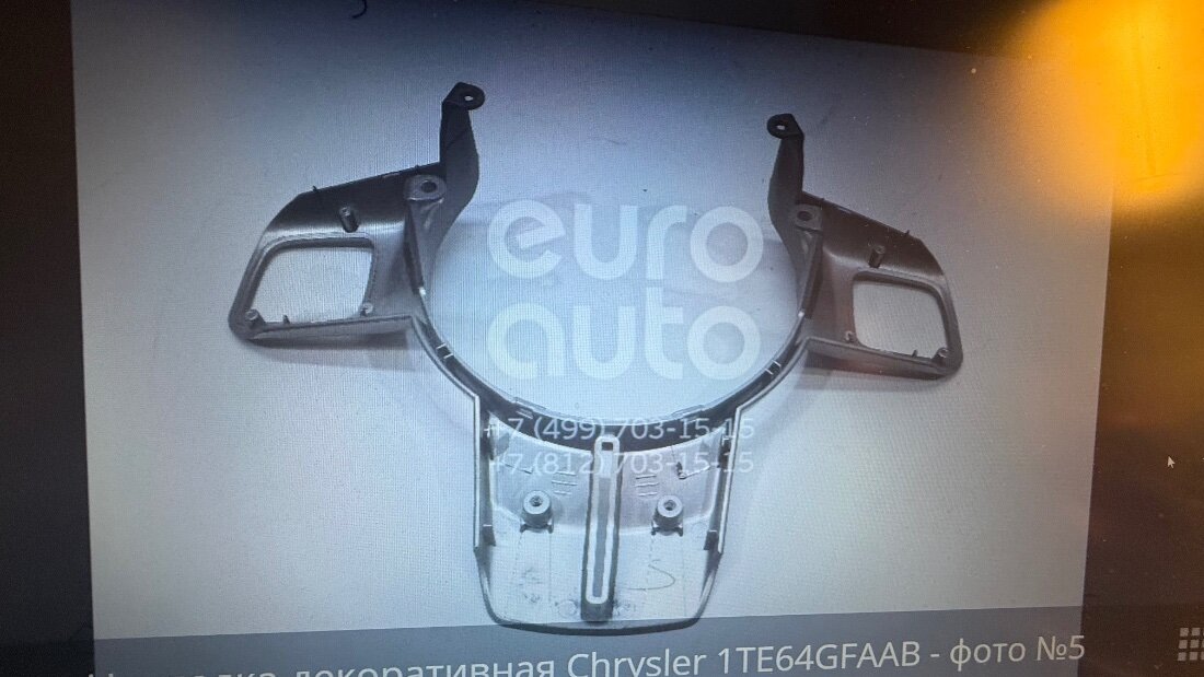

Как по мне те что снизу держат совсем другое ,да и кожух этот не снять пока руль не снимется.Не думаю что нужно снимать руль целиком.
Надо подушку снять  и то что под ней винтики? Или я ошибаюсь?

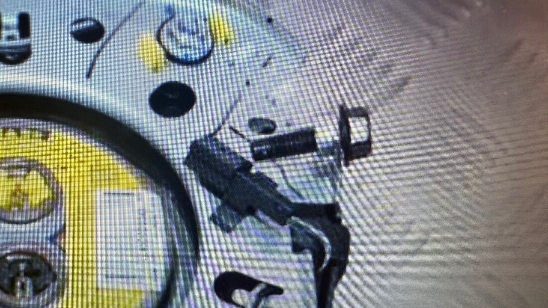

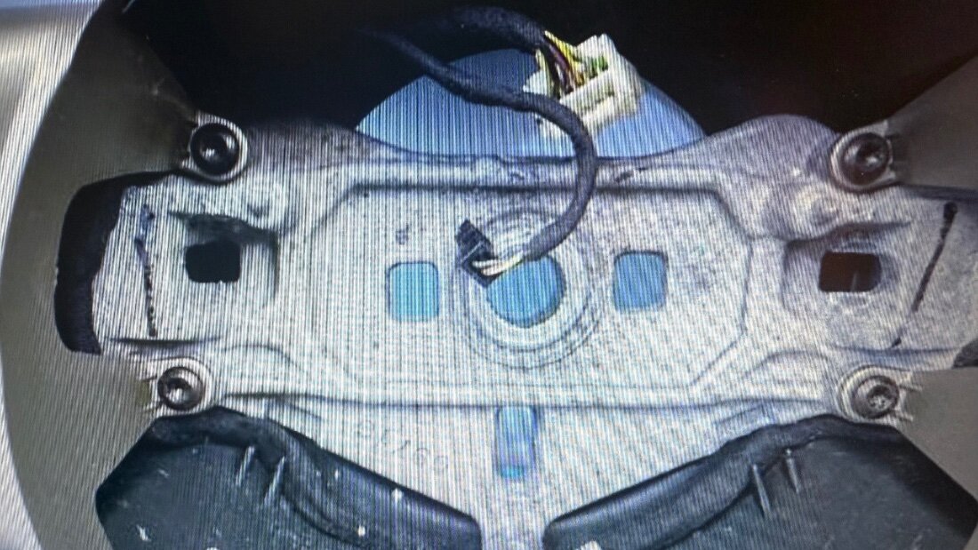

Нашёл подушку отдельно.
она походу просто прикручивается а не на защёлках. Откручиваем её и получаем доступ к винтав внутри руля те что держат алюминьку над кнопками и снимаем. А там будет видно. Пока других фоток со снятыми крышками не нашёл
Снизу походу надо открутить только два нижних винта. Судя по фотке. И 4 под подушкой. Накладка снимается и уже доступ к винтикам на кнопках

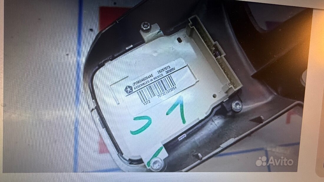

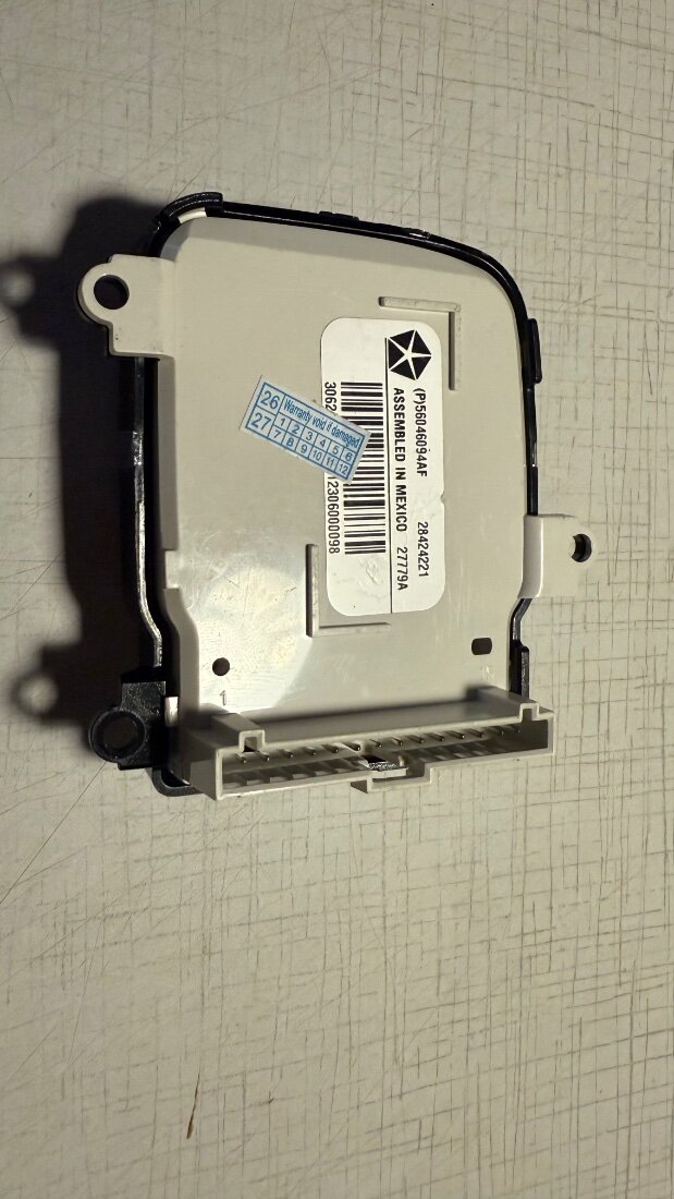

Поменял однин заказаный  модуль бу ориг. Ничего не изменилось. Но уверенности что модуль рабочий у продавца нет.
поставил другой бу ориг не работает даже круиз. Тоже мёртвые кнопки. Хотя кричали что всё работает.
вот думаю заказать теперь с али.

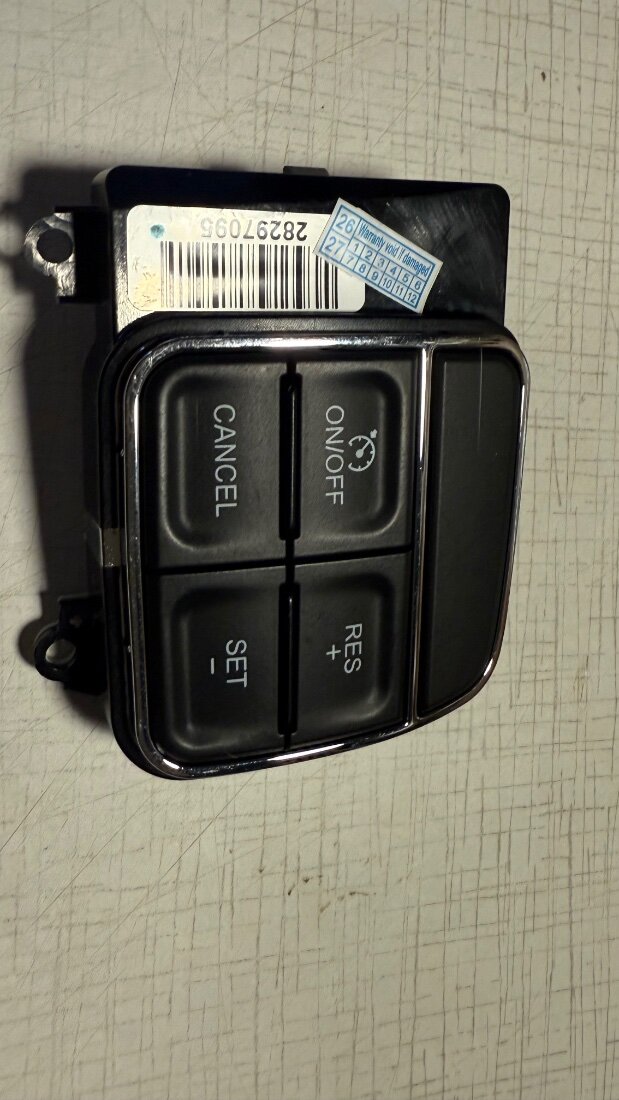

Кнопки приехали. Уже хорошо.
Замена кнопок успехом не увенчалась🤦‍♂️😂
будем думать дальше
