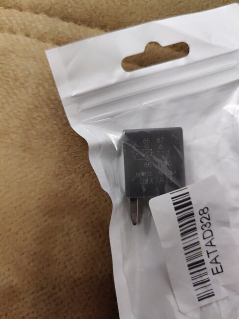

@Lobsterman
В 25.05.2018 в 13:33, Lobsterman сказал:
Случилось !  Сдохло реле, замененное по Recall R09. Продержалось всего два года .  Два года , Карл ... Только два ... Это просто смешно .
За это время машина проехала 30-35 т.км.  Как задрал Хрустлер со своим оригиналом ...
Как задрал Мопар со своими китайско-мексиканцкими поделками ...
Как железка какая, тогда качество есть . Как электрика или электроника - так Ж полная .
Ведь самый дешман дешманский гонят с маркировкой "made in usa"  .  Реально бесит уже.
Ну да ладно . К делу !
Хвала Автолайту: проводка по реколу сделана хорошо .  Все пропаяно , с термоусадкой , заизолированно , уложено в жгуты .
Пинок Автолайту: место установки реле - четко под шлангом экстренного сброса из расширительного бачка. Это
чтобы реле парАми антифриза автоматически опрыскивалось чтоль ???  Ну зачем так делать то ?
В итоге диагноз : сдохло само реле . И при этом ни единой ошибки в мозгу авто . Просто не заводится и всё .
Великая хвала дядьке up6 за подсказку "как выкинуть реле и поставить перемычку" (уехать-то надо было).
Смотрим цены на сдохшее реле :
1) оригинал -  ачумееетььь ... они нормальные там вааще ???
2) ибей - да ну на фик ... оно стоит как чугунный мост + доставка, которая чугуний в платину превращает ...
3) алиэкспресс - дык этож оно самое ... без волшебной надписи Omron еще терпимо ,  а с ней опять как чугунный мост
4) выковыриваем реле из корпуса (странно что маркировка гласит что оно полностью герметичное) и по особым приметам
находим эту нутрянку на али ...  фууууу гадость какая ... за такую цену даже мне стыдно покупать ... опять на 2 года и в помойку ???
5) хватит некрофилии , пора решить вопрос на века ... кузов сгниет , а реле можно правнукам будет завещать .
Калуга Энергомаш рулит !  Точно такое же реле,  реально герметизированное .  Просто снимаем старое и ставим новое .
Номер детали 402.3787  http://www.12v.ru/site.xp/052048055124055049055124.html  Цена - радостная .
Фото детали реальности соответвует .
Качество имеется ( 20А ток держит , проверил ) .   Срок службы = вечность !  :up::D
