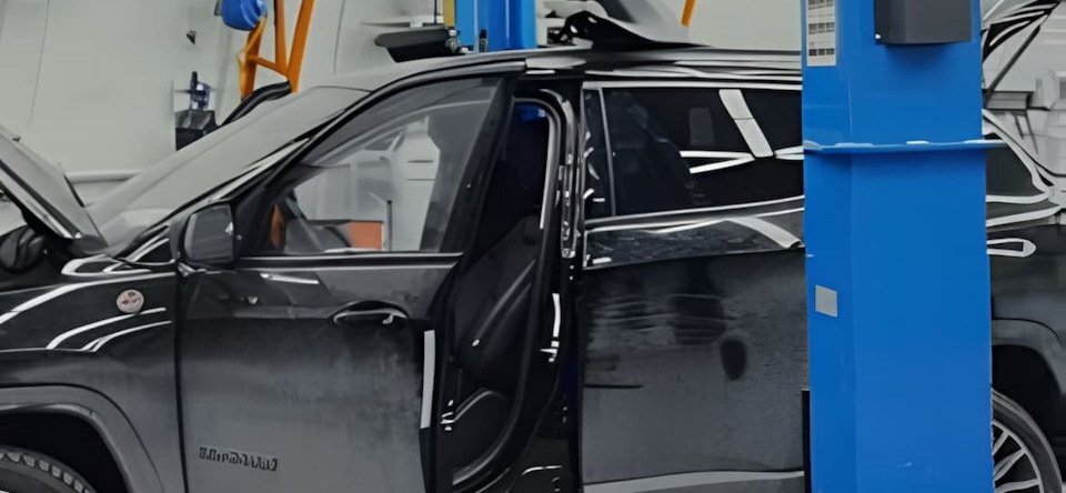

TRS Motors поступил Jeep Compass 2.4 с непростой историей - автомобиль был утоплен, восстановлен, затем попал в ДТП, после чего возникли серьёзные проблемы с электрикой. Такие случаи требуют особого подхода и тщательной диагностики, так как сочетание воды и механических повреждений создаёт комплексные неисправности. Для владельцев Jeep это важный пример того, как важно доверять восстановление автомобиля профессионалам.
Какие проблемы выявила диагностика
При первичном осмотре специалисты обнаружили множество проблем. Основная сложность - последствия утопления, которые проявились в окисленных разъёмах и нарушениях работы электронных систем. Часть разъёмов уже была заменена предыдущими мастерами, но многие элементы ещё требовали внимания. После ДТП добавились проблемы с системами безопасности - автомобиль перестал заводиться, а на приборной панели отображалось множество ошибок. Такие симптомы характерны для автомобилей с повреждённой электропроводкой.
Этапы восстановления автомобиля
Работа ведётся в несколько этапов. Сначала мастера полностью диагностируют электрическую систему, выявляя все проблемные участки. Затем происходит замена повреждённых разъёмов и проверка работоспособности всех электронных модулей. Особое внимание уделяется системам безопасности - после ДТП требуется замена подушек безопасности и датчиков.
Перспективы восстановленного автомобиля
После завершения всех работ Jeep Compass сможет вернуться на дорогу, однако владельцу следует быть готовым к возможным будущим проблемам. Автомобили с такой историей могут периодически проявлять "болячки", связанные с последствиями утопления. Регулярное техническое обслуживание в проверенном сервисе, таком как TRS Motors, поможет минимизировать риски и продлить срок службы автомобиля. Для владельцев Jeep это хороший повод задуматься о важности профессионального подхода к ремонту.

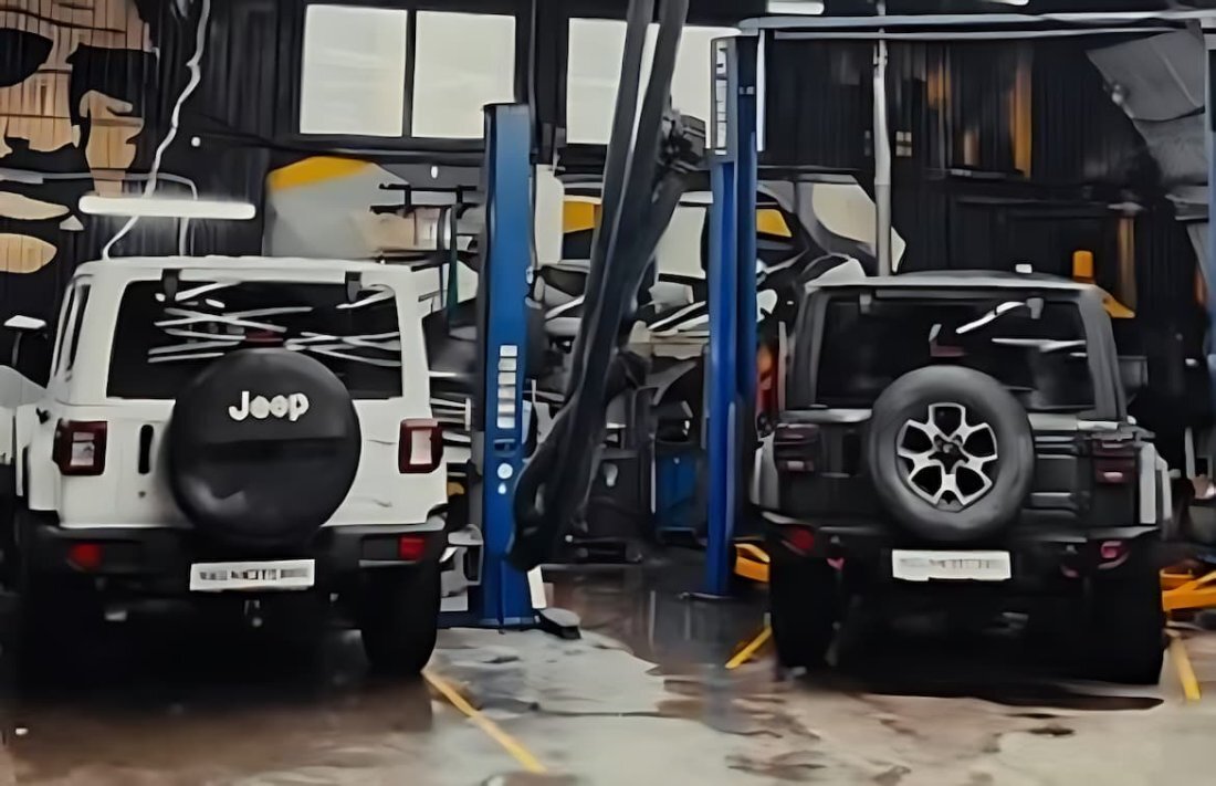

В сервисный центр TRS Motors поступили два Jeep Wrangler с жалобами на работу подвески. Оба автомобиля требовали замены сайлентблоков, но дальнейшая диагностика выявила и другие, более серьезные проблемы. Белый Wrangler имел проблемы с редуктором, а зеленый (2021 года с турбодвигателем 2.0) - с системой охлаждения и вентиляцией картера. Этот случай наглядно показывает, как важно проводить комплексную диагностику даже при плановом ТО.
Проблемы белого Jeep Wrangler: загадка грязного масла в редукторе
Владелец белого Wrangler был уверен, что с редуктором все в порядке - масло менялось всего год назад, а пробег за это время был небольшим. Однако при проверке оказалось, что масло уже сильно загрязнено. Это тревожный сигнал, который может указывать на износ деталей редуктора или проблемы с герметичностью. Мастера TRS Motors заменили масло и порекомендовали владельцу внимательно следить за состоянием редуктора. В случае повторного быстрого загрязнения масла потребуется более глубокая диагностика и возможный ремонт редуктора.
Зеленый Jeep Wrangler: лопнувший бачок и неисправный клапан PCV
Более новый зеленый Jeep Wrangler 2021 года с турбированным двигателем 2.0 приехал с двумя неожиданными проблемами. Во-первых, лопнул основной бачок системы охлаждения, что привело к утечке антифриза. Во-вторых, при замене воздушного фильтра обнаружилось, что клапан PCV (вентиляции картерных газов) перестал работать, из-за чего масло попадало на воздушный фильтр. Обе проблемы были оперативно устранены - заменены бачок и клапан PCV. Эти случаи показывают, что даже на относительно новых автомобилях могут возникать неожиданные неисправности.
Рекомендации от специалистов TRS Motors
На основе этого кейса мастера TRS Motors дают несколько важных рекомендаций владельцам Jeep Wrangler. Во-первых, даже при небольшом пробеге между заменами масла в редукторах стоит проверять его состояние - быстрое загрязнение может быть признаком проблем. Во-вторых, следы масла на воздушном фильтре - повод проверить клапан PCV. В-третьих, пластиковые элементы системы охлаждения со временем теряют прочность, поэтому их состояние нужно контролировать, особенно перед длительными поездками.

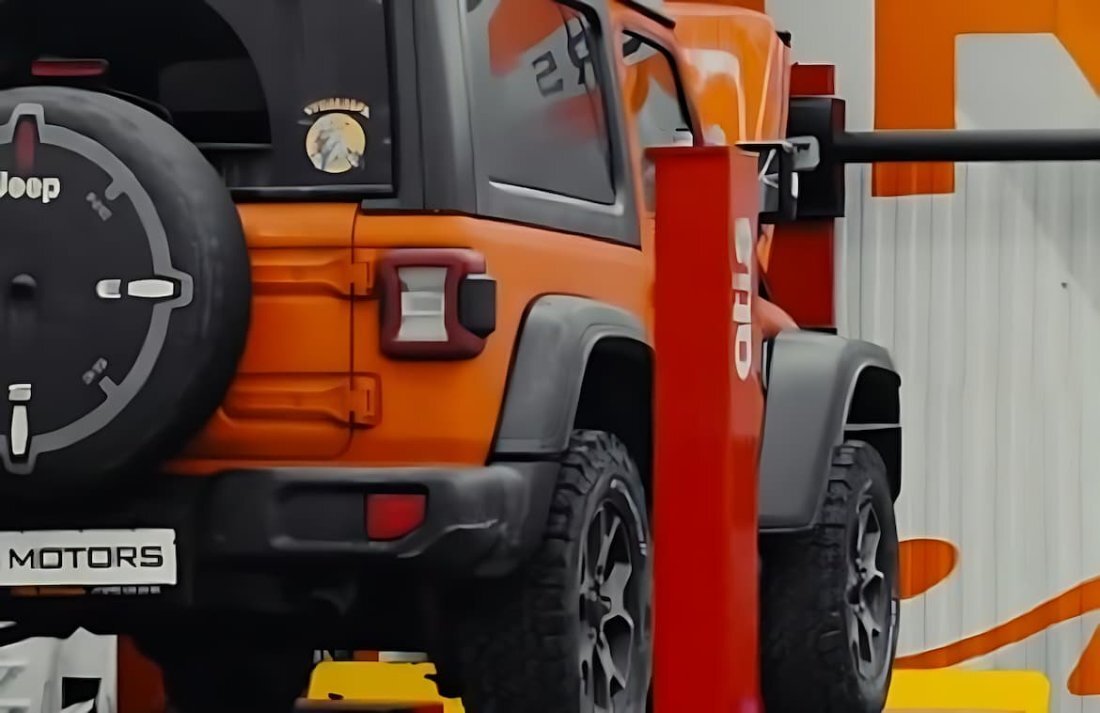

С наступлением весны владельцы Jeep Wrangler активно начинают эксплуатировать свои автомобили после зимнего простоя. Именно в этот период часто проявляются скрытые неисправности, требующие профессионального вмешательства. В наш сервис TRS Motors поступил Jeep Wrangler в кузове GL с двухлитровым турбированным двигателем. Клиент обратился с двумя основными проблемами: нестабильной работой мотора стабилизатора (свейбара) и неисправностью системы полного привода, а конкретно - моторчика блокировки переднего дифференциала.
Диагностика неисправностей
Первым делом наши специалисты провели комплексную диагностику обоих узлов. Мотор стабилизатора (свейбар) - известное слабое место Wrangler, особенно после зимней эксплуатации. В данном случае проблема усугублялась тем, что проводка к мотору была повреждена, что вызывало сбои в его работе. Что касается системы полного привода, то здесь требовалась более тщательная проверка, так как моторчик блокировки переднего дифференциала мог выйти из строя полностью или требовал лишь небольшого вмешательства.
Процесс ремонта
После тщательной диагностики наши мастера приступили к ремонту. Восстановление проводки к мотору стабилизатора решило первую проблему - свейбар снова начал работать корректно. С моторчиком блокировки дифференциала ситуация оказалась сложнее - хотя при тестировании в сервисе он активировался и работал нормально, для полной уверенности в его исправности требовался тест-драйв в реальных условиях. Если в ходе эксплуатации проблема проявится снова, возможно, потребуется замена этого узла. Важно отметить, что проводка до моторчика была в полном порядке, что сузило круг возможных причин неисправности.
Результаты работ и рекомендации
После проведённого ремонта Jeep Wrangler был полностью готов к весенней эксплуатации. Этот случай наглядно показывает, насколько важно своевременно диагностировать и устранять даже незначительные неисправности в системах стабилизации и полного привода. Особенно это актуально для внедорожников Jeep, которые часто эксплуатируются в сложных условиях. Регулярное техническое обслуживание в проверенном сервисе, таком как TRS Motors, позволяет избежать серьёзных поломок и дорогостоящего ремонта в будущем.

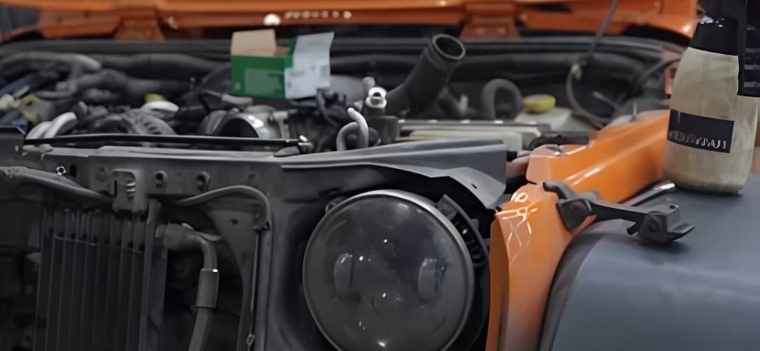

Владелец Jeep Wrangler 2012 года с кузовом JK и двигателем 3.6 обратился в наш автосервис TRS Motors с жалобой на постоянное падение уровня охлаждающей жидкости. После диагностики мы выявили серьезную течь основного радиатора. Для автомобиля с пробегом более 100 тысяч км это довольно распространенная проблема - пластиковые элементы радиатора со временем теряют герметичность. Особенно критично это для Jeep, которые часто эксплуатируются в тяжелых условиях.
Процесс ремонта системы охлаждения
Наши мастера начали с демонтажа неисправного радиатора. При этом мы уделили особое внимание очистке всех сопутствующих элементов системы охлаждения - патрубков, соединений, крепежей. Это важный этап, так как грязь и отложения могут значительно сократить срок службы нового радиатора. После тщательной мойки мы приступили к сборке кассеты радиаторов, используя только оригинальные комплектующие и расходные материалы. Такой подход гарантирует долговечность ремонта.
Почему важно своевременно ремонтировать радиатор
Течь радиатора - это не просто неудобство, связанное с необходимостью постоянного долива жидкости. Это серьезная угроза для двигателя. При недостаточном охлаждении мотор может перегреться, что приведет к деформации головки блока цилиндров и другим дорогостоящим поломкам. Особенно внимательно стоит относиться к системе охлаждения владельцам автомобилей с двигателями Pentastar 3.6, которые чувствительны к перегревам. Регулярная проверка состояния радиатора должна быть частью планового ТО.

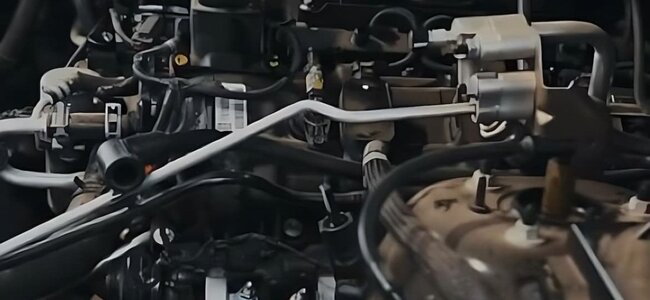

На Jeep Grand Cherokee 2018 года с мотором 3.6 (обновлённая версия с функцией подъёма клапанов) замена сальников соленоидов фазовращателей требует особого подхода. Эта процедура становится актуальной при пробегах свыше 100 тысяч километров, когда начинают проявляться характерные течи масла. Специалисты TRS Motors отмечают, что своевременная замена этих элементов позволяет избежать более серьёзных проблем с двигателем.
Пошаговая процедура замены
Процесс замены сальников начинается с демонтажа клапанных крышек - это обязательное условие для доступа к соленоидам фазовращателей. Перед этим необходимо снять значительное количество навесных элементов двигателя. После получения доступа производится замена всех сальников и прокладок изнутри клапанных крышек. Важно понимать, что частичная замена редко даёт долговременный результат - лучше менять все элементы комплекса.
Важные нюансы при выполнении работ
Опыт мастеров TRS Motors показывает, что на полное выполнение работ требуется 3-4 часа. Особое внимание следует уделить качеству новых сальников - рекомендуется использовать только оригинальные комплектующие или их проверенные аналоги. После сборки необходимо тщательно проверить отсутствие течей перед выдачей автомобиля клиенту. Эти меры особенно важны для двигателей с пробегом, где резиновые уплотнения теряют свою эластичность.
Профилактика и рекомендации
Для владельцев Jeep Grand Cherokee с двигателем 3.6 специалисты рекомендуют включать проверку состояния сальников соленоидов фазовращателей в программу планового технического обслуживания при достижении пробега 80-100 тысяч км. Это позволит выявить проблему на ранней стадии и избежать значительных потерь масла. Регулярное обслуживание в проверенном сервисе - залог долгой и беспроблемной эксплуатации вашего автомобиля.
