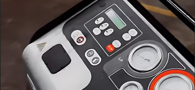

Владелец Jeep Compass 2019 года выпуска с пробегом 75 тысяч километров обратился в наш автосервис TRS Motors с жалобой на перегрев двигателя в условиях городских пробок. Ситуация была особенно актуальной в майские праздники, когда пробки становятся обычным делом. При этом уровень охлаждающей жидкости в расширительном бачке был в норме, а вентиляторы системы охлаждения включались исправно и работали на всех скоростях. Однако стрелка указателя температуры неумолимо ползла вверх, вызывая вполне обоснованное беспокойство. Игнорировать такие симптомы категорически нельзя, так как перегрев мотора – это прямой путь к дорогостоящему ремонту, вплоть до замены прокладки головки блока или даже самой головки из-за термической деформации.
Что выявила диагностика системы охлаждения
Диагностика в нашем сервисе показала, что классические причины перегрева – неисправный термостат, помпа или воздушные пробки – в данном случае отсутствовали. Внимание наших специалистов привлекла так называемая «радиаторная группа». У современных автомобилей, включая Jeep, радиаторы установлены очень плотно, образуя единый «сэндвич». Спереди обычно стоит конденсор кондиционера, за ним – основной радиатор охлаждения, а на дизельных версиях добавляется еще и интеркулер. Такая компоновка создает идеальные условия для накопления грязи, тополиного пуха и дорожной пыли. Со временем этот слой уплотняется, превращаясь в настоящую войлочную «шубу», которая не пропускает воздух. Вентилятор просто не в состоянии протолкнуть достаточный объем воздуха через эту преграду, что и приводит к резкому снижению эффективности охлаждения.
Как выполняется чистка и промывка радиаторов
Поверхностная очистка струей воды или воздуха без снятия бампера в данном случае бесполезна. Внешне радиаторы могут казаться чистыми, так как вся грязь скапливается глубоко в пространстве между ними. Единственным верным решением является полная разборка. Мы аккуратно сняли передний бампер и демонтировали весь блок радиаторов. После этого стала видна масштабная проблема – плотные залежи мусора, которые полностью блокировали нормальный airflow. Каждый радиатор был тщательно промыт под давлением специальными составами, удаляющими не только пыль, но и остатки насекомых и дорожные реагенты. После сборки и обязательной проверки системы на герметичность проблема перегрева была полностью устранена – двигатель стал уверенно держать рабочую температуру даже в самых тяжелых условиях.
Рекомендации по обслуживанию системы охлаждения
Чтобы избежать подобных проблем с вашим Jeep Compass или другим автомобилем, мы настоятельно рекомендуем проводить профилактическую чистку радиаторного блока не реже одного раза в два года. Это особенно важно для жителей городов, где много пыли, и для тех, кто часто ездит за город в весенне-летний период, когда активно летает тополиный пух. Процедура не занимает много времени, но надежно защищает от риска перегрева и последующего капитального ремонта двигателя. Специалисты TRS Motors имеют большой опыт обслуживания внедорожников и готовы быстро помочь вашему автомобилю. Не ждите, пока стрелка температуры окажется в красной зоне – позаботьтесь о профилактике заранее.
