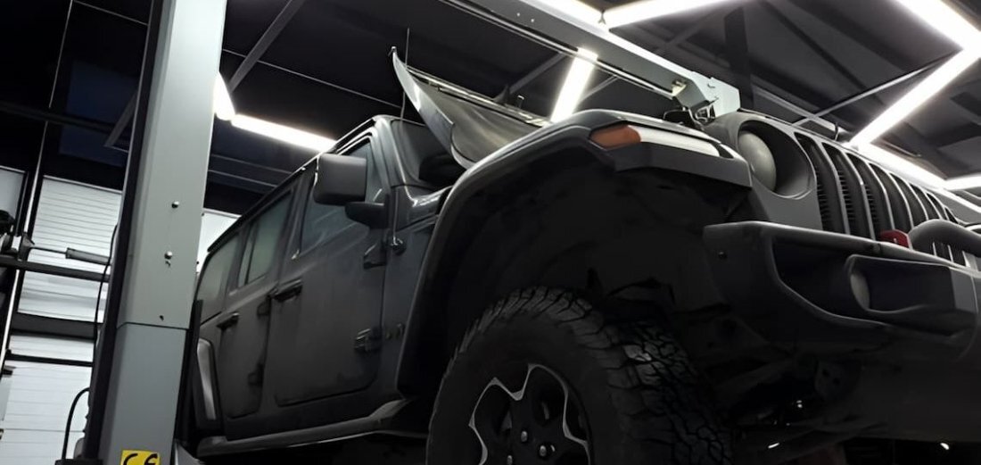

В наш автосервис TRS Motors обратился владелец относительно нового Jeep Wrangler 2022 года выпуска. Автомобиль оснащен надежным бензиновым двигателем 3.6 литра, кузов JL, а его пробег едва перевалил за 40 тысяч километров. Проблема, с которой он приехал, была четко сформулирована: в средней или задней части кузова на неровностях дороги раздавался сильный, отчётливый стук. Что особенно важно, клиент сам смог примерно локализовать источник звука, что значительно сузило круг поисков для наших мастеров. Подобные посторонние шумы не только раздражают водителя и пассажиров, но и заставляют задуматься о возможных скрытых неисправностях ходовой части или элементов кузова, которые могут прогрессировать со временем. Для внедорожника Jeep, чья стихия — бездорожье, целостность всех элементов подвески и креплений критически важна, поэтому игнорировать такие симптомы нельзя.
Как проходила диагностика стука в кузове
Первым делом наши специалисты приступили к тщательной диагностике всех штатных узлов, которые могли быть потенциальными источниками стука. Машина была поднята на подъемнике, проведен детальный визуальный и инструментальный осмотр элементов подвески, проверены все сайлентблоки, шаровые опоры, рычаги, состояние амортизаторов и их креплений, а также проверена затяжка всех резьбовых соединений. К нашему удивлению, состояние штатных узлов ходовой части было практически идеальным, что вполне ожидаемо для автомобиля с таким небольшим пробегом. Ни один из проверенных элементов не имел критического износа или люфта, который мог бы вызвать столь громкий звук. Этот этап исключил самые дорогостоящие сценарии ремонта и направил диагностику в другое русло. Часто истинная причина шума кроется не в основных агрегатах, а в дополнительном оборудовании или элементах кузовной амортизации, что и подтвердилось в данном случае.
Обнаружение истинной причины: виновата дополнительная защита
Углубившись в осмотр, мастер обратил внимание на установленную у автомобиля дополнительную защиту картера или элементов днища. Как выяснилось, это и было корнем всех бед. Крепления этой самой защиты со временем ослабли. На кочках и неровностях металлический лист защиты начинал вибрировать и с силой ударяться о элементы кузова или рамы, создавая тот самый отчетливый металлический стук, который так беспокоил владельца. Это классическая ситуация для многих внедорожников, на которые устанавливается нештатное оборудование. Если при монтаже не были учтены все нюансы виброизоляции или не использовался правильный момент затяжки крепежа, со временем такая проблема практически неизбежна. Именно поэтому мы в TRS Motors всегда уделяем особое внимание качеству установки любого дополнительного оборудования.
Процесс устранения стука и возвращение тишины
Решение проблемы оказалось элегантным и не потребовало замены дорогостоящих деталей. Однако оно требовало аккуратности и понимания механики вибраций. Наши мастера выполнили несколько ключевых действий: немного модифицировали штатный крепеж для обеспечения более надежной фиксации, проложили специальные резиновые проставки-демпферы между металлическими защёлками защиты и кузовом автомобиля. Эти проставки гасят вибрации и предотвращают прямой контакт металла с металлом. После этого все болты были затянуты с рекомендованным моментом, а защита проверена на наличие остаточных люфтов. Финальным и самым важным этапом стал контрольный тестовый заезд. Автомобиль проехал по трассе с разной скоростью, а также по специально подобранным городским неровностям, имитирующим условия, при которых стук проявлялся ранее.
Итог ремонта и рекомендации владельцам внедорожников
В результате проведенных работ Jeep Wrangler вновь обрел заводскую тишину в салоне. Назойливый стук полностью исчез, и владелец смог убедиться в этом лично во время тестовой поездки. Этот случай — наглядный пример того, что далеко не каждая проблема в автомобиле, особенно таком солидном, как Jeep, требует больших финансовых вложений в запчасти. Часто всё решает грамотная диагностика и внимательность к деталям. Ослабленный крепеж, отсутствие виброизоляции или вышедшие из строя демпфирующие прокладки могут стать источником серьезного дискомфорта. Мы рекомендуем владельцам автомобилей, на которые устанавливалось нештатное оборудование (защиты, силовые бампера, кенгурятники), периодически проверять состояние их креплений, особенно после активной эксплуатации на бездорожье. А если появился посторонний звук — не затягивайте с визитом в специализированный сервис, такой как TRS Motors, где мастера хорошо знают особенности этих автомобилей.
