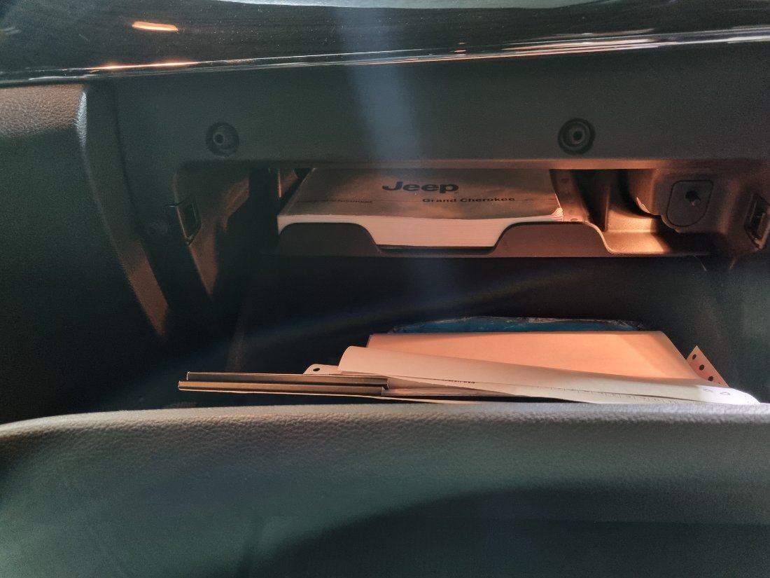

Всем привет! НУбкий вопрос - у нас в бардачке 2 или 1 лампа посветки?
У меня одна справа светит, слева не пойму есть или нет
36
Автомобиль: WK2 3
6 2014
В 10.02.2022 в 10:09, Ixterrah сказал:
Одна
Понял, спасибо!

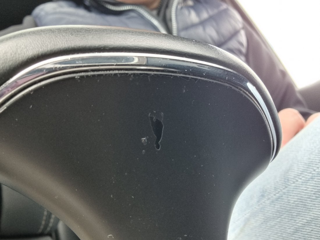

Еще вопрос - поцарапана ручка селектора АКПП. Какие есть варианты починить или что то сделать? Царапина со стороны, которая обращена к торпеде. Пальцами касаюсь периодически, не приятно

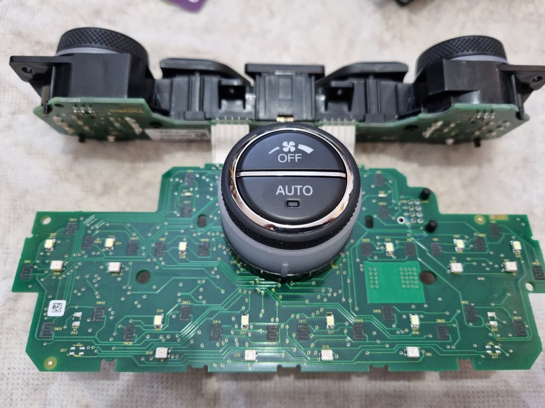

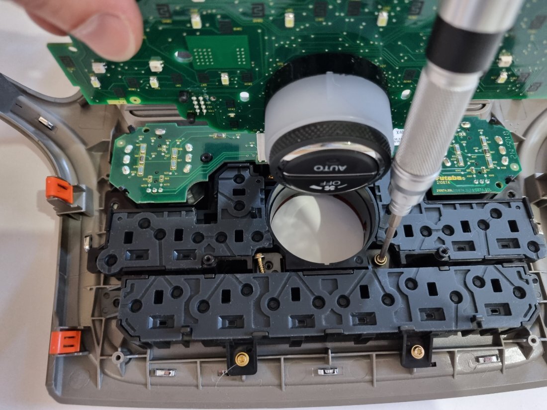

И еще: как с рамки снять блок управления климатом?
Что бы получилось как на фото
Суть - внутри есть пара саморезов, отмечены стрелками. . Не пойму как к ним подобраться, они за платой
36
Автомобиль: WK2 3
6 2014
сообщение оценил AG!
Риф получил значок 'Крутой Контент' и 50 баллов.
С разбором рамки вопрос закрыт )) как и весь джип - действуй смело и уверенно))
Снимается крышка, раскручиваются все саморезы, отщелкивается перимитральные защелки и сама плата перпендикулярно вытаскивается ввсех за счет изгиба шлейфов
Кстати, судя по осмотру платы Ladero, Limited и Overland (без адаптивного круизконтроля) одинаковые. Различие только в том, что не Laredo не распаян средний светодиод.
