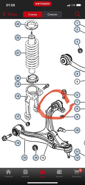

Итак, причина западлических щелчков всё же найдена!
Хороший стук всегда наружу вылезет. Так и здесь. Симптомы были такими, напомню: после почти полной переборки передней подвески появились щелчки при трогании и торможении. Причём, если тронулся - один раз щёлкнет и всё, пока не затормозишь. При торможении всё так же - пока не добавишь после оттормозки газку, хоть катись и несколько раз нажимай на педаль тормоза, больше не щёлкнет. Монтажка и раскачка машины стуки не выявляли. Щелчок было слышно при езде по эстакаде с резкими (на сколько возможно) разгонами и оттормозками, но он близко, естественно, не послушать и было слышно только примерный район щелчков. Со стороны моторного щита. По железу звук хорошо расходится ,не очень понятно, если ухо рядом не держишь, а на двигающемся над тобой двухтонным Джипом даже страшно рядом ухо держать))))
Протяжка подрамники, с/б подвески и прочие припарки не помогали. По весне щечки стали появляться уже при каждом резком нажатии на педаль. Диагностика выявила, что на передних нижних рычагах "гуляют" задние сайлентблоки. То есть в своё время напрессовал Муговские, а не напылил сваркой и засечек не делал на пальце рычага в районе размещения заднего с/б, он, как мне показалось, зашёл втугую. Видимо этого допуска было не достаточно и он ёрзал по пальцу рычага. С завода подобные сайленты наварены на этом пальце. Ремонтные идут с металлической втулкой внутри и её нужно втугую запрессовать на этот палец. В итоге новые старые рычаги с нормально насаженными сайлентами и ву-а-ля! Звуки пропали. Заодно теперь и новые амморты по схеме из темы про них. Спереди Кони ХТ, Сзади Каябы Скорчеды. Красота!😎 Про них там отдельно отчитаюсь.

Интересно а если по месту прихватить сваркой на пару точек без снятия рычага - будет держать?
Link to comment
98

391
Car: JGC WH 3.0 2005
Region: Сергиев Посад
Posted
Posted (edited)
3 часа назад, Агент 007 сказал:
Сайлены в подрамнике прячутся.
Погоди, они ж вроде сверху подрамника просто прикручены к нему?
в подрамнике передние прячуться, через которые болты бля регулировки схождения колес проходят.
Ты ведь прихватил тот сайлент, что обведен?
Edited by Akpo6at13
Link to comment
22
Car: Jeep Grand Cherokee
Region: Мадухово
Posted
Да, это тот сайлентблок, но как туда добраться чтобы прихватить - не понимаю. Т.е., наверное, возможно с задней стороны, но... проще снять рычаг.
Link to comment
98
Car: Jeep Grand Cherokee WН CRD 3.0 2008 г
Region: Оттуда, где ездят на белых медведях
Posted
5 часов назад, Akpo6at13 сказал:
Да, этот.

В 18.05.2023 в 15:19, Агент 007 сказал:
Я вот сейчас думаю…
задний сайлент крепится к подрамнику
передний сайлент тоже крепится к подрамнику. Получается рычаг относительно кузова фиксируется больом и сайлентом. И если люфтил задний сайлент, то, по идее, регулировочному болту спереди должно быть капец ведь весь рычаг должен был даигаться относительно него
Link to comment
98
Posted
Спереди нет регулировочного болта... Что он регулировать то должен? Что-то я не понимаю или не знаю...
Рычаг в заднем сайлентблоке гулял немного вдоль оси автомобиля и прокручивался внутренней обоймой вокруг пальца рычага, на который этот сайлентблок насажен. И соответственно были некиедиагональные люфты. А если про регулировку, то развал регулируется именно посредством смещения корпуса заднего сайлентблока в подрамнике. Болт переднего сайлентблока – просто болт.

391
Posted
1 час назад, Агент 007 сказал:
Есть! Регулируется он с торца подрамника.
Я бы этого не говорил, если бы полгода назад не делал сход-развал.
Порядок регулировки был выдан стендом в картинках!
ну и вот, до кучи нашел отчет о регулировки срт с пояснениями что за что отвечает
https://www.beta-auto.ru/states/razval-grand-cheroki-6-1-wk-srt8/
  • Like 2

98
Posted
Posted (edited)
@Akpo6at13 да, действительно это я не знал. Думал, что только задний двигается...
Только болт там всё равно не регулировочный 😜  Регулировочный - это типа эксцентрика. Болт там обычный, но в подрамнике, как и у заднего с/б овальные отверстия для крепления. Тупо болт ослабляется, монтажкой двигается рычаг и бот затягивается, фиксируя положение.
