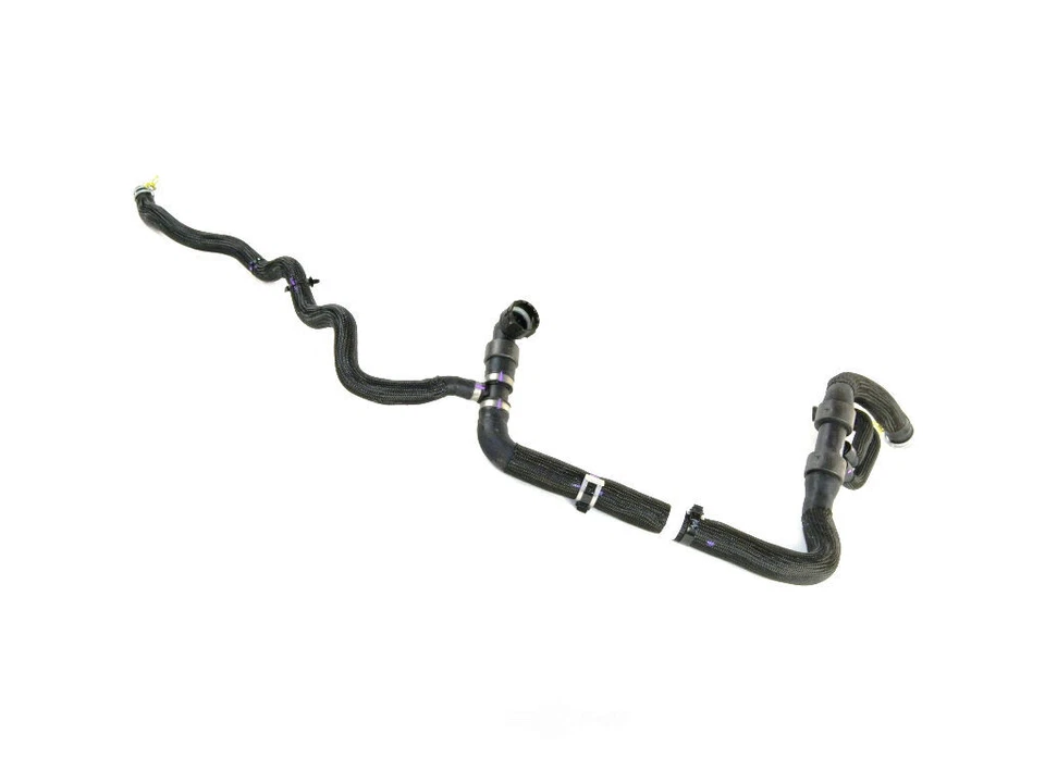

У меня патрубок просто лопнул.
Хорошо недалеко от дома, ночью и зимой. Кое-как дотянул с перерывами не поднимая выше половины температуру.
Полная ОПА заключается в том, что его тупо нигде нету, даже на разборе. Только под заказ дней 20.
У меня лопнул №1 партнамбер его 68199254ab.
Где искать новый или б/у чтобы быстро, понятия не имею.
Если завтра не найду, закажу и буду страдать месяц.

78190783faf6320f0e37d056e6716162.png.395589ea6a60c9b661d6aef0323ebc76.pngHdf62fa54f8f94f3186c56279887c4019a.thumb.jpg.55ee98bda53c4f3a8d85c4f7dc0b18da.jpg
У меня тоже засада. Сломалась пластиковая хрень/переходник с железной верхней трубки на резиновый патрубок. Только у меня он прямой (двиг 3.2) а не как на рисунке. И диаметр патрубка там 35мм. Отдельно похоже не найти(((.  Придется через соединители с хомутами кулибить)
