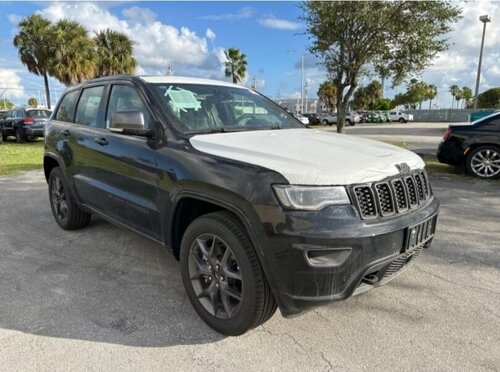

    1. Коллеги, всем привет. Пересел со своего джипа на рестайлинговый, поэтому снова - добро пожаловать в клуб. Почитал, посмотрел, поездил - снова не нашёл альтернативу гранду на имеющееся и постоянно дешевеющее кол-во ден.знаков. Свою машину продал на удивление достаточно быстро. Думал, что буду продавать дольше, но как Акуру MDX продал в свое время оперативно, так и гранд уехал. Думаю, тут состояние техники и личная коммуникация решают :) Пока продавал, начал искать, и вот тут - грусть-печаль... Отчёты/подборщики... Совсем все грустно. Даже фото пересматривать на ночь не хочется, в каком состоянии машины за вполне себе рыночную на сегодняшний день цену... Мой 2010 года свежее гораздо и значительно более ухожен/обслужен. Нашлась одна более-менее приличная машина в Казани. Живая, сухая, без особых косяков, выпущена в 2013, на учет встала в 2014 и первые 1.5 года почти не ездила. Первым владельцем был "ЭР-Си сервис", у них, как я понял, канал на ютубе и компактный сухопарый дяденька стращает дизелями :) По-моему, они были даже официальным дилером Jeep. Думаю, машина была у них в салоне. ПТС мне достался еще оригинальный. Меня сначала смутила комплектация Laredo, но с плюшками...
      • Мультимедиа с большим экраном, камерой;
      • Комбинированный салон типа алькантары с кожей;
      • Руль от SRT;
      • Чёрный потолок;
      Предыдущий хозяин-перекуп сделал свет, поставил новые линзы/отражатели и BiLed, не сравнивал с ксеноном, но сейчас свето-теневую границу видно даже днём, ночью-отлично. Со слов продавца супруга не смогла привыкнуть к ручке АКПП...
      По косякам:
      • Вибрация на руле (дрожание) в диапазоне 120-140, до и после пропадает. Как я и думал - колёса;
      • Задняя камера немного рябит и полосит, пару раз показала синий экран;
      Дополнительно выяснил по приезду у парней в сервисе и сам:
      • Пыльник шруса внешний слева с повреждением, давит смазку (заказал новый);
      • Кондиционер не работает. Дали давление, по корпусу компрессора пузыри, муфта не вращается (заказал новый, рекомендовали аналог в сервисе с практикой успешной замены);
      • Когда меняли компрессор, сняли и промыли радиаторы, масло в коробке черное. Приняли решение заменить с поддоном;
      • Обнаружена течь по корпусу термостата (заказал новый).
      В остальном - все более чем прилично. Компрессор уже поставили, заправили систему. Все работает. Сход-развал в зеленой зоне, заменил резину, отбалансировал колёса, вибрация на скорости пропала. Ошибка только по правой ручке бесключевого доступа, все остальное - штатно.
      Жду прихода комплекта для частичной замены масла в коробке и корпус термостата, пыльник шруса заменили, смазку набили, камеру уже купил б/у за 6 тыс. руб. на Авито. Надеюсь, полосы на картинке перестанут появляться.
      Фото пока мало, заберу из сервиса, скину.
      Предыдущий владелец занимался внешкой, салон вычищен, вкусно пахнет, сделаны фары, отполирован и покрыт жидким стеклом кузов в 6 слоев, блестит как зеркало :) Техникой человек особо не утруждался, ездил так. Поправим сами :)
      Впечатления при езде из Казани - все прекрасно, кроме вибрации, от которой уже избавился. Какие отличия заметил со своим дорестом:
      1. Руль гораздо легче, интересные ощущения. Понравилось больше;
      2. Машина гораздо легче заводится, это, опять же, по ощущениям;
      3. Расход поменьше;
      4. Салон свежее, приборка интереснее, подсветка приятнее, свет лучше (но мой доработан, как в базе, не в курсе).
      5. Вид вставок в салоне гораздо лучше, чем у верхних комплектаций с этими хромированными полосками снизу. У меня они однотонные под темное матовое дерево. Гораздо лаконичнее и, что интересно, дороже смотрится :)
      По приезду заменил резину, сделал балансировку, проехал еще до Пензы около 500 км. в обе стороны, вибрации нет. Без кондиционера - такое себе ;) Появилось солнце, уже тоска.
      По приезду загнал в сервис, сейчас сделаем всё необходимое - поменяем, помоем, обслужим...
      Настроен кататься долго и счастливо... Сначала долго сомневался, браться ли Laredo, но в итоге взял, ибо - самая живая оказалась машина из всего что посмотрел и уже утомился искать.
      Что не получил:
      • Багажник открываю рукой (не напрягает, херня);
      • Нет саба в багажнике, но звук на удивление вполне, покрутил эквалайзер, и низкие бахают, и звук ничего такой;
      • Нет подогрева задницы, тут под мою шкуру барана придётся колхозить зимой подкладку с подогревом от прикуривателя, но тоже не смертельно;
      • Система полного привода у меня, судя по расшифровке - VIN QUADRA-TRAC II (R) 4WD. Я не планирую лазить по "говнам", не думаю, что потерял что-то ощутимое для себя.
      Больше прямо критичного ничего не вижу. По-крайней мере пока. Шумка по ощущениям еще лучше, стекла впереди так же двойные.
      Но руль от SRT - бомба! Толстый, снизу скошеный, приятный, выглядит богато. Комбинированный салон - бомба! И кожа, где надо и алькантара, где соприкасается с телом. В жару и холод приятнее и вид - пушка, лучше, чем мой прошлый салон из кожи. Чёрный потолок, тоже - пушка... В целом, очень уютно и всё нравится.
      В общем, все обслужу, еще останется заменить все фильтра, масло в моторе и начну вести наблюдения...
      Так что, снова здравствуйте! :)
