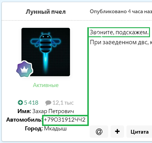

4 часа назад, ЕвгенийИв сказал:
Просьба номер тел скинуть
Истина где-то рядом 🥸
