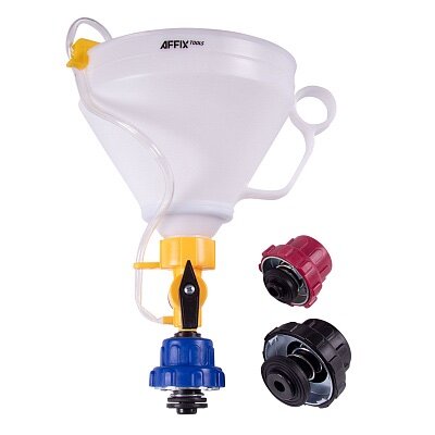

30
Your Car: Grand Cherokee 3.6
Posted
6 часов назад, up6 сказал:
если он попал туда случайно, то выйдет сам, при исправной системе даже прокачивать особо не надо ничего, просто залили и поехали
Согласен. Но он булькает давно и не собирается успокаиваться.
Хорошо что перегрева нет.
Думаю может воспользоваться воронкой налить туда антифриз по уровню чтобы было в самой высокой точке по отношению к другим шлангам где циркулирует антифриз и запустить движок пусть поработает и может воздух выйдет.
К стати насколько я понял самая высокая точка в системе охлаждения за щитком приборов ...
Сработает?
Или ещё раз попробовать стравить воздух через клапан на термостате.
