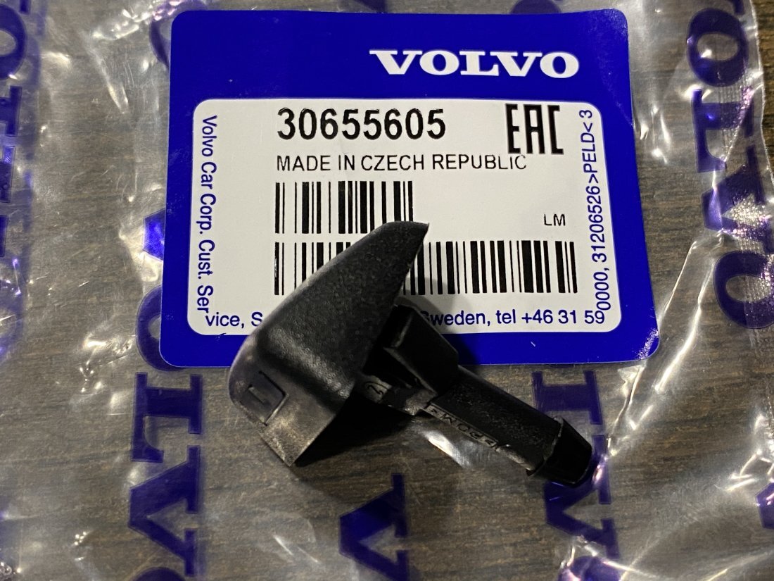

Я не собираюсь пропагандировать здесь другие модели. но я их заменил на форсунки веерного типа от  Volvo 30655605. Теперь все норм. Вставляешь в капот, поворачиваешь, надеваешь шланг и забываешь навсегда об дерьме ссущем в две струи. Но за качество надо платить. Самый дешевый оригинал на ивартавто от 1200 рублей за штуку.  На озоне куча, типа аналогов за 250 р пара.

Вот как это выглядит.
