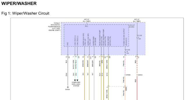

Гуру, поведайте, плиз, где у нас расположен сабж? Хочется заколхозить омыватель фар, а взятие питания насоса с омывателя лобовика сильно негуманно по расходу жижи, тем более бачок омывателя у нас маленький (((

Я не гуру, но попробую ответить 🙂
Реле нет, как обычно всё управляется TIPM электронными ключами (как и вся другая сильноточка)
Мотор омывателя 1 (ОДИН), подача воды вперед/назад регулируется направлением вращения мотора/помпы, выходов 2.
Выходы на мотор из ТИПМа на схеме ниже:  ВНИМАНИЕ ! СХЕМА из сервис манула для 14-16 гв взятого здесь на сайте последний лист) !!!!
*мотор-лобовуха (FRONT WASHER PUMP MOTOR CTRL) разъем C1 пин 2 (коричневый провод BRN)
*мотор-зад (REAR WASHER PUMP MOTOR CTRL) разъем C1 пин 1 (коричневый с желтой полосой провод BRN/YEL)
Взять сигнал с одного из выходов и через дополнительное реле и дополнительный предохранитель подключить что-то ещё вполне реально, относительно безопасно (при нормальном исполнении прямыми руками) и не загрузит электронику автомобиля.
Удачи.

@Voldemarych
21 час назад, Voldemarych сказал:
Спасибо, мил человек, это сильно упрощает задачу. 😃 Врезаем рядом еще один насос и кидаем перемычку с существующего ))

@Kranston
Написал же специально про реле ...🤨 Перемычкой рискуешь спалить выход в ТИПМе, который стОит ооочень недешево, да ещё и поискать его придется...
