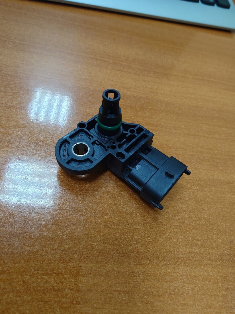

Была аналогичная проблема, решил заменой датчика абсолютного давления воздуха. Этот датчик стоит сверху мотора, ближе к моторному щиту, крепится одним болтом (посмотрите историю моих постов, я об этом ранее писал). Я не нашел оригинала, поставил какой-то заменитель и езжу с ним.

@santab спасибо за наводку🤝, буду заказывать , как поменяю, дам обратную связь.

@santab Приветствую . Поменял выше указанный датчик, проблема не ушла. Жду новый датчик который стоит после воздушного фильтра .

Замена датчика к изменения привела на первые 2 часа движения, возможно это совпадение. Машина простояла ночь и утром танцы с бубнами появились снова😭
Есть кто с Кемерово wk2 дизель ?  Снять показания с питанием, на датчике почему-то 7.5 в.
