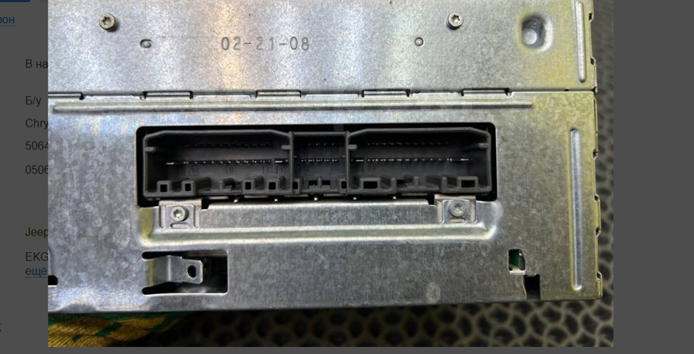

Коннекторы совершенно другие. Ниже попробую вставить фото.
Большая просьба. Если у кого то есть идеи как мне срастить это все, буду премного благодарен. Ибо эта темя достала меня уже в конец.
У меня нет других идей, только как искать распиновку и пытаться это все совокупить.

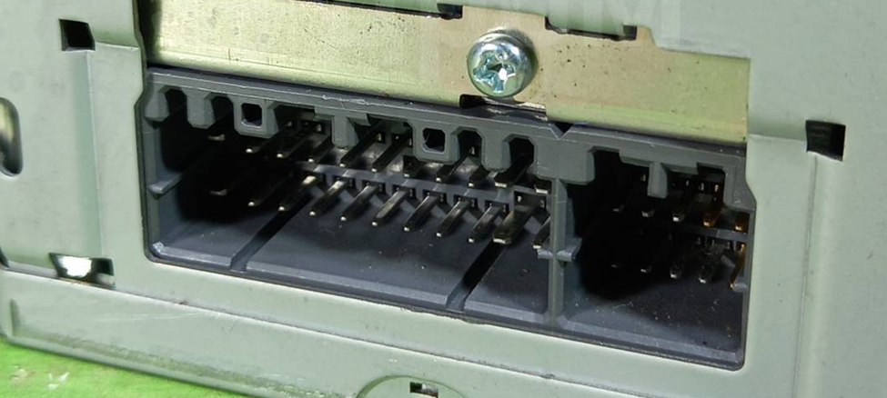

Это входы на моей родной.
А это на купленной
