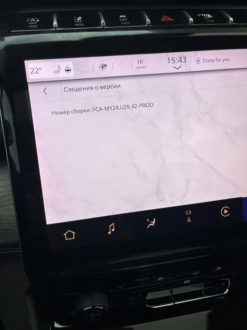

@Palach А какая версия прошивки Uconnect у вас сейчас? -  delete
Поглядел в телеге сообщения. У меня такая-же версия прошивки:
но ничего такого совсем не показывает :)
Зато при голосовом оповещении от яндекс навигатора, вернее после него звук музыки возвращается сначала в правый динамик и только через секунды полторы в левый. Бесит невероятно... интересно - у всех ли так?
