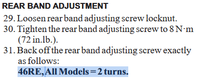

посмотрел на новой ленте - в принципе у тебя криминала не вижу, да открошилось но это фигня. Могла ли скачкообразно нарушиться регулировка натяжения - вопрос открытый..
665
Your Car: ZJ 5.9
Region: Москва
Posted
Posted
Справочный материал, если нужно:
