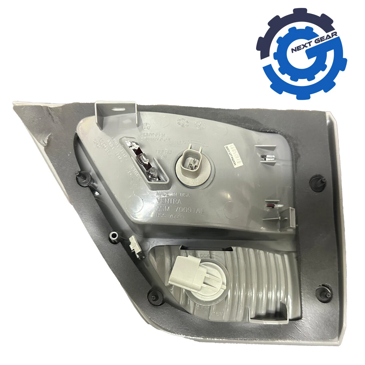

на этой фотке есть этот патрон ??
он ???
Your Car: Grand Cherokee -4 WK2 (2010-2021)
Region: Екатеринбург
Posted
Posted
Верхний в фонаре-он, на втором фото не он.

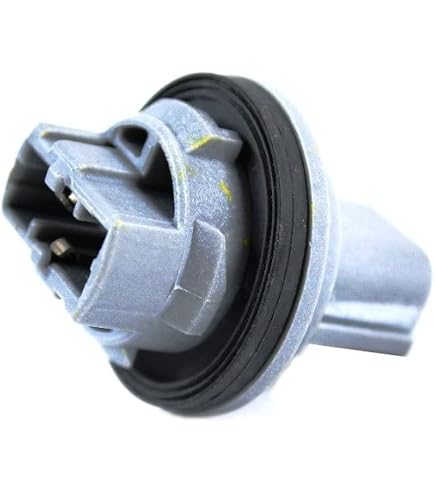

Вот мой со стороны контактов
Один контакт здесь отвалился
Posted
Posted
Это мой цоколь/патрон с отломаным контактом.
Изрыл весь интернет, не смог найти ничего...

ну выше видите фонарь с изнанки, он и есть похоже
Posted
Posted
Ну да, вот это он один в один...
Я про что и говорю: не могу нигде найти такой. Есть похожие от компаса, но меньше намного.
