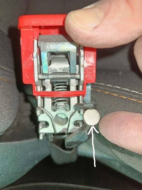

Хотел поделиться простым решением, может пригодится.
Звук не пристегнутого ремня часто отвлекает, даже если нужно просто перепарковаться или проехать по проселку 100м.
Ремень штука полезная, но навязчиво о нем напоминать не нужно.
Вариант не очень изящный,  прошу сильно не ругать за этот колхоз)

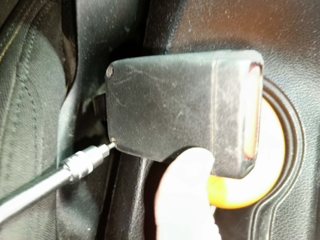

Датчики ремня это герконы замыкаемые магнитом. Если поместить рядом с ними неодимовый магнит, датчик замкнется. Система видит пристегнутый ремень. В машине тихо.
Замок разбирается легко, два винта.
Магнитик фиксируется в этом месте. Можно на термоклей.
