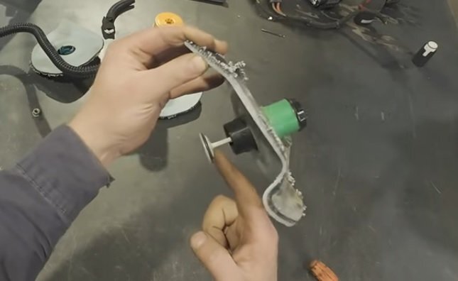

 вот так скорее всего это выглядит...  на картинке кусок бака от RAM, вероятно на Jeep тоже самое.

угу
