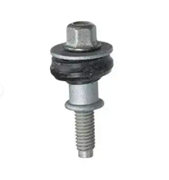

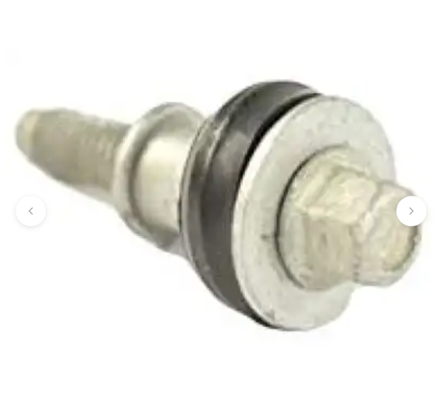

Привет!
Как и многие владельцы KL, вдруг обнаружил течь из-под клапанной крышки. Течь обильная. Течет в одном месте, тыльная сторона движка, где плохой обзор. Разобрали. Осмотр не выявил дефектов в крышке или в основании ГБЦ. Купил прокладку. Мопар. Комплект идет вместе с прокладками под свечные колодцы. Заменил. Герметика ложили минимум, чуть-чуть на углах, только в рекомендованных производителем местах. Пробежал 3 000 км, без остановок, межгород, туда-обратно, заглянул - течет также как и до ремонта. Обильно. И опять в том же месте. Призадумался. Сервис-мэны предположили, неисправен клапан сброса картерных газов? Накапливается газ, давление выжимает масло наружу. Клапан проверил, исправен. Нет прижима? Крышка прикручивается интересными болтами и шпильками, они с втулкой. Как ни крути болты, а сильнее не прижмешь, втулки не дают. Сила прижима крышки обеспечивается резиновой шайбой под головкой болта. Она за 10 лет эксплуатации сплющилась, стала тоньше. Ну, читал, кто-то подкладывал под болты дополнительные шайбы. У меня не получилось, нет нужного диаметра. Но мне удалось надеть сверху под головку болта дополнительную резиновую прокладку, кольцеобразную, не знаю от чего. Поставил новую прокладку КГБЦ, на этот раз от Victor Reinz, добавил герметик в то место, откуда текло. Ну, не знаю. Пока оборотов не давал, так, по городу до гаража потихоньку докатился, поэтому о результатах ничего сказать пока не могу. Как наберу пробега, сообщу результат.
