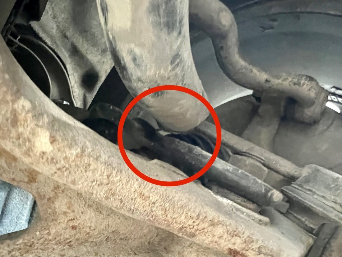

Всем привет! Подскажите может было у кого!
Wk2 CRD 2014 появились стуки спереди, когда начинаешь медленно двигаться или когда притормаживаешь при остановке, на скорости никаких стуков нет. При поворотах тоже стуки есть, причем цикличный. При этом не зависимо прямая дорога или неровная. На СТО ничего сказать не могут, прИ раскачке авто говорят ничего не стучит. Стуки слышны именно когда трогаешься, при медленной езде, при торможении и поворотах!
Авто когда купил в 20м году ставил полеретановые проставки, но сколько ездил таких стуков не было.

А при проезде лежачих полицейских стуков нет?
Раскачать на месте довольно сложно, это надо продольно качать, может стабилизатор ослаб в креплениях и бьет об вилку

8 часов назад, xmo97 сказал:
На 2014 годе это нормально
Когда тормозишь до лежачего полицейском и и когда машина замедляется  или перед остановкой, то стуки проявляются. На лежачих  возможно тоже

20 часов назад, Yllymah сказал:
Надо посмотреть на вывернутом наружу колесе место соприкосновения вилки амортизатора и лома стабилизатора
Там могут быть следы ударов
