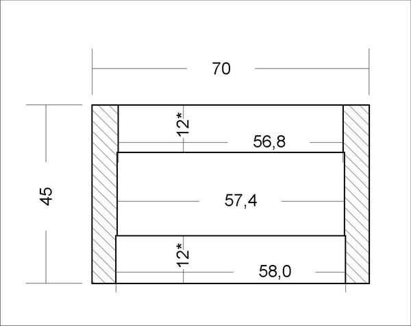

Вот способ переделки овалов под те же с/б (не моё):
15
Автомобиль: Лексус РХ 350
Город: Вуктыл
Трубу он использует бесшовную, холоднокатаную со стенкой 4мм.
Я по этому и ищу трубу со стенкой 4мм, пока нашел 3мм, в диаметре 33мм, но думаю тонковата!!! буду дальше искать, как сделаю рычаги. скину фото!!!
44
Автомобиль: WJ laredo 4.0 Selec Trac 2002
Город: KZ
Это моё. :)

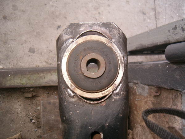

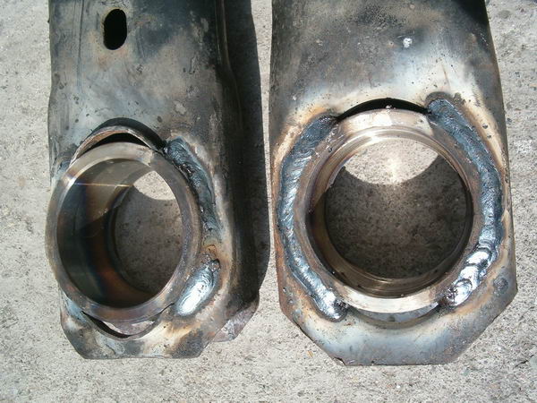

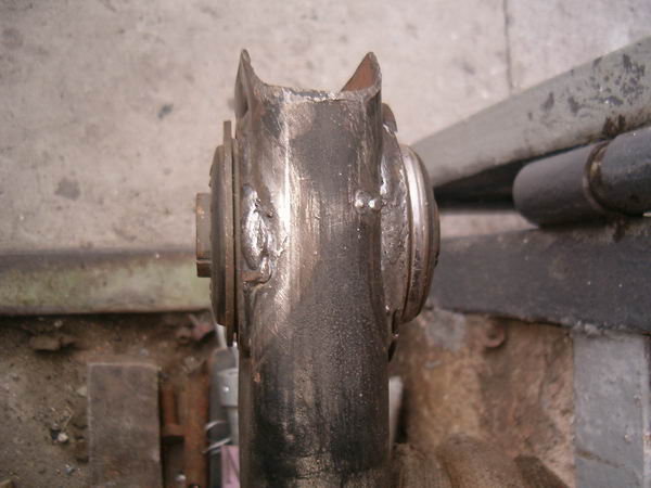

На неделе на работе сделал из старых задних рычагов вот такие, под круглые с/б, сегодня поставил!!!
Машину не узнать, задок идет ровно!!!! Бюджет мероприятия просто радует: старые рычаги бесплатно достались + 2 бутылки водки, одна токарю, другая сварщику + 2 с/б 900р, ну и свои руки конечно!!!!
Также сделал задние рычаги как у лесоруба, но они пока без с/б, позже выложу фото как делал!!!

На неделе на работе сделал из старых задних рычагов вот такие...
Пора проценты собирать за использование фото. :crazy:
Спасибо за фото и за идею, просто класс!!!

Народ, подскажите, пожалуйста, из какого узла ZJ берете круглые с/б? Если еще бы номер, было бы отлично. Собираюсь повторить колхоз с ввариванием втулки. Хочу сначала взять с/б.
44
Город: KZ
А сначала тему эту всю почитать? Там и узлы и номера....

РоманШкид, Правильно нашел номера, они одинаковые по размерам, себе ставил Raybestos 565-1169B.
И еще коечто из важного у круглых с/б внутрення втулка короче чем у овальных на 6мм. Решают это все по разному, кто уши стягиваяет, кто с каждой стороны с/б по шайбе 3мм подкладывает, я прессовал с/б до упора и добавлял шайбу только с одной стороны толщиной 6мм.
Фото для наглядности, слева круглый, справа овальный с/б:
