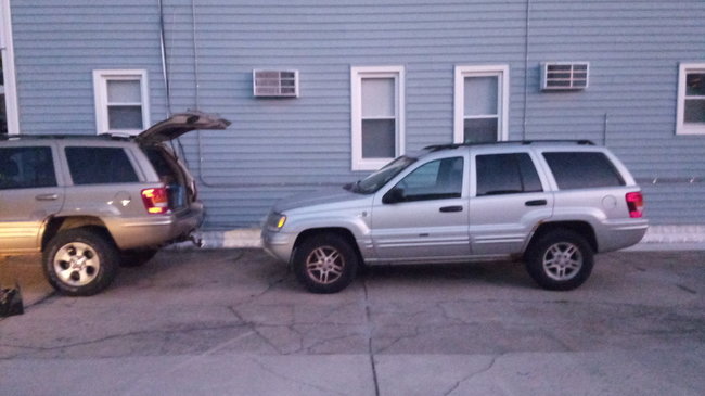

Братаны..видна разница в клиренсе..из за лифта и дисков с шинами .
В этом пациенте из серьезных болячек:развал...задний пассажирский стеклоподъёмник (скручен на свалке и готов к установке)..левый ступичный подшипник...и полуось..
В моем (золотистом)замена  подшипников ступичных и походу левой полуоси .на паркинге колесо крутится без задержки.

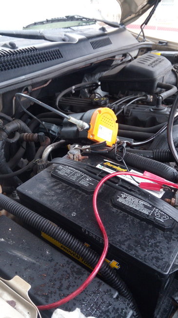

Итак..сегодня полез в своего старика выяснить причину перегрева .и заодно поменять масло..пора уже...скажете а чо его менять))) в моем случае это квест)))
Для откачки масла из системы используется китайская помпа за целых 9 долларов..так как рукожопые американские механики используя пневмоинструмент сорвали сливную гайку..и предыдущий владелец заткнул простой пробкой и замазал герметиком))
По перегреву может кто подскажет...печка работает..все птрубки горячие...но вентилятор не включается и температура растет..грешу на датчик вертушки или сам вентилятор..что скажете?
Долго нудно но другого выхода нет...или менять поддон
