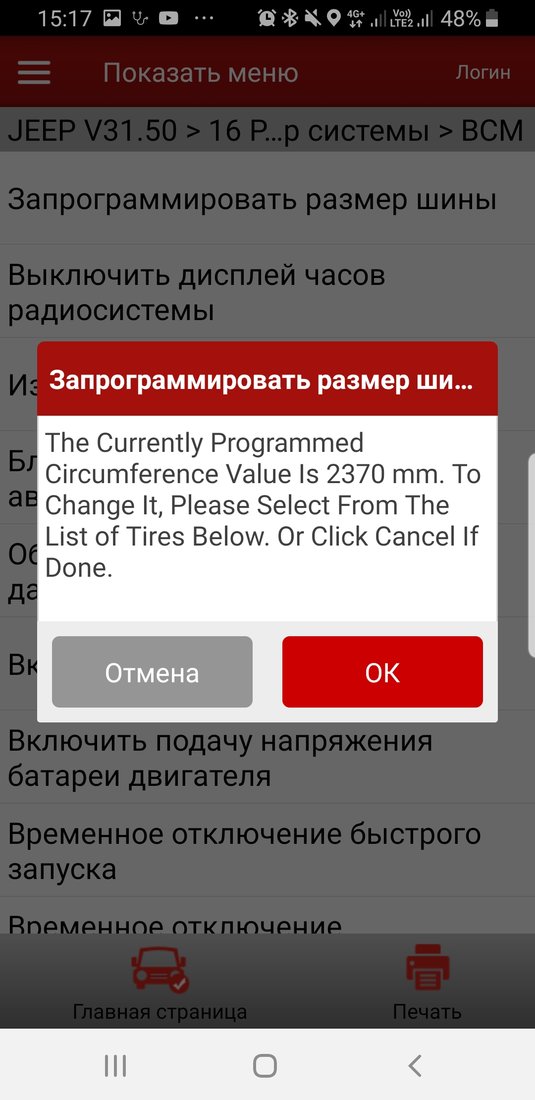

Идем в альфу и выбираем модельный год и Body COMPUTER, выбираем модельный год и подключаемся.
Дальше идём в настройки модуля и идём в самый низ. Выбираем "Programm tire size" или "Запрограммировать размер шины"
Заходим и есть 2 варианта.
1) выбрать нразмер из предоставленных
2) указать размер окружности колеса.
Посчитать можно на любом шинном калькуляторе.
Я считал тут www.tiresize.com
Для эксперимента ввёл размер 285/55/18  выдало 2421мм, для 285/60/18   2510мм
Нажимаем Start, Next затем будет надпись что все ок. Выключаем зажигание, включаем в режим Run, без нажатия тормоза.

UPDATE:  Прописал размер в мм 2510, разница в спидометр и GPS 4 км, машина стала ехать бодрее.
