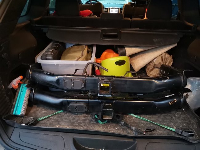

На просторах интернета, а точнее на одном из ресурсов по продаже всякого БУ и не БУ, был найден штатный фаркоп(квадрат) на джип за вменяемы деньги, 6 тыс р. шт.  Так как брал 2.
В процессе поиска удалось найти на удивление защиты баков (номер по каталогу 82211999) и глушитель на 2 стороны (У меня на одну, но накладку на задний бампер уже поменял на 2)
В итоге все это дело было заказано, но не без приколов. Защиту на баки прислали на одну сторону, но продавец оказался добропорядочным и отыскал вторую половину.
Собственно 2 "кастрюли" на одну сторону, фаркоп и глушитель.
Так как глушитель не влез в багажник, везли на крыше.

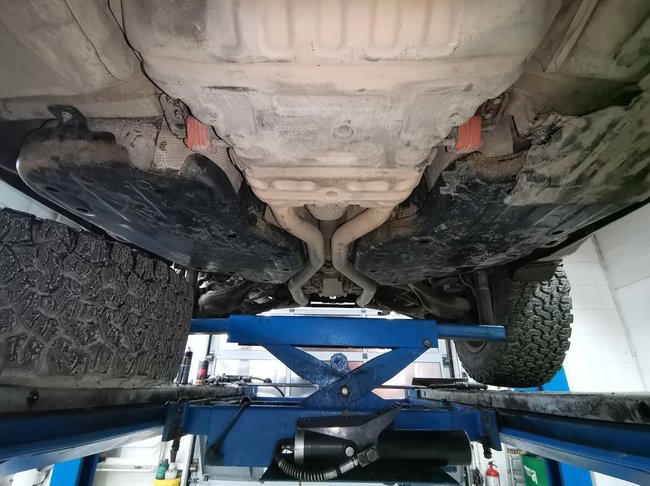

Глушитель скинули, откручивается 4 болта в области демпферов и 4 гайки которыми стягивается выхлоп с даунпайпами.
Установил чуть позже 2 защиты на баки, фото приложу с установкой и самое веселое это установка фаркопа.

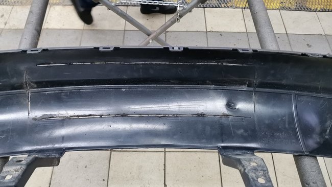

Так как у меня расширители, задний бампер снимать не очень хотелось. В интернете нашел фото, что можно поставить квадрат, сняв заднюю губу.

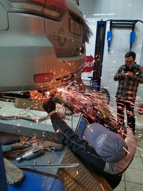

Губу сняли, но столкнулись с проблемой. Штатный усилитель бампера был шире чем верхняя часть юбки и краями упирался в бампер. Было принято решение пилить )
IMG_20191209_170138.thumb.jpg.1b35b63a0913a8ee8bf64494954ece2a.jpg0-02-05-57cd13e7373fbf6b3afbc06df1908ce83dc25ed73be58cfd16aaa5f756258c2c_1c6d9a8e4a1a9e.thumb.jpg.4982f6669cfcc5331c1872f0876037fa.jpg
Для отверстия под фаркоп есть штатные пунктиры на губе. Получилось как-то так.
0-02-05-bea30d1357d25139a7bb5e1fe9abc900aba740694ba7cb36078fea41e9fd2834_1c6d9a8e4a1176.thumb.jpg.355141497a2ae825ff0059e89c23ce45.jpg0-02-0a-62a32b4a27788bd11c78c268d641a08f60ef67aeab9d9f1a11db46193dd8cbd5_1c6d9a8e4a1e6d.thumb.jpg.fa1bead429f5f9eb62c9e8117a22c49a.jpg
В итоге всю эту конструкцию собрал, заказал рамку под фаркоп из штатов. Номер рамки 68111636AA. Выходило дешевле с доставкой чем покупать в мск =)

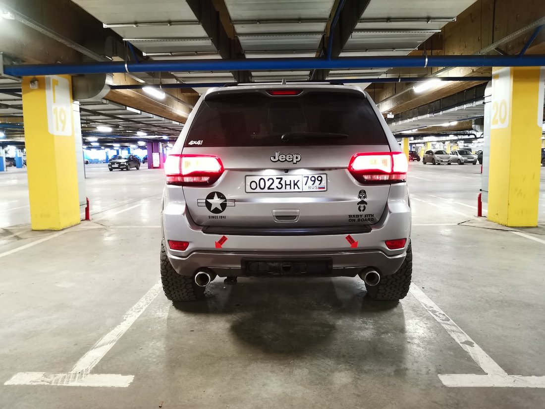

По поводу выхлопа, с учетом того, что вариант вышел бюджетный и стоил дешевле чем сток, а я особо не хотел сток. То получил некоторый "опыт" и понимания того, какой я звук не хочу. В дальнейшем выхлоп будет переделан и насадки будут поменяны, желание убрать все на уровень губы, что бы ничего не торчало.
Звук выхлоп тихий, но на рабочих оборотах 1700-1900 слегка басит.
