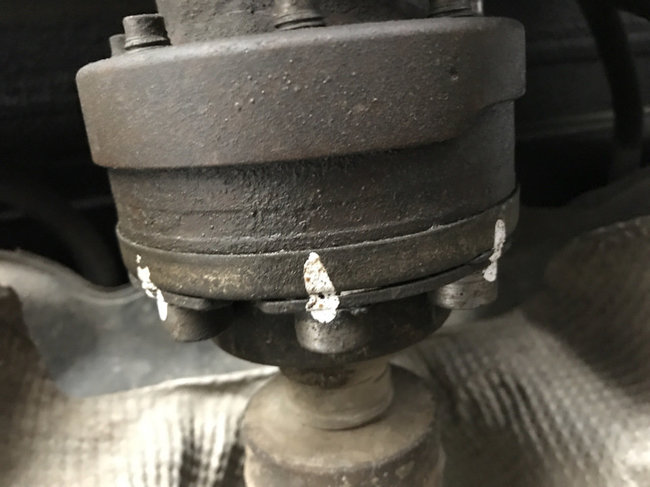

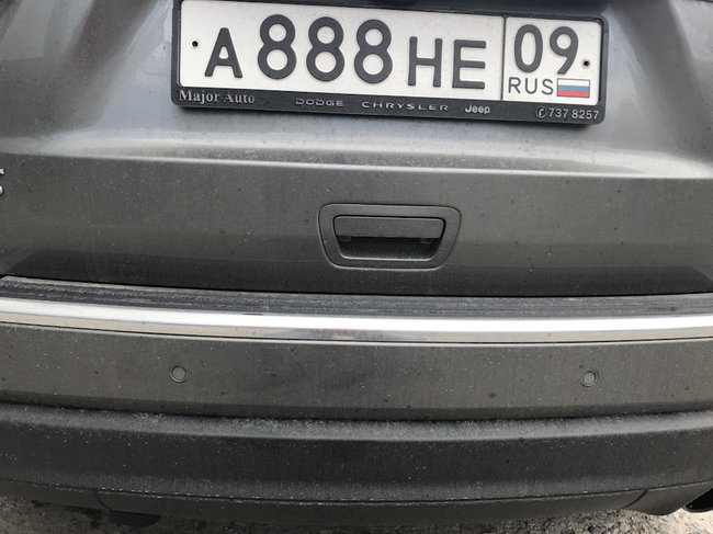

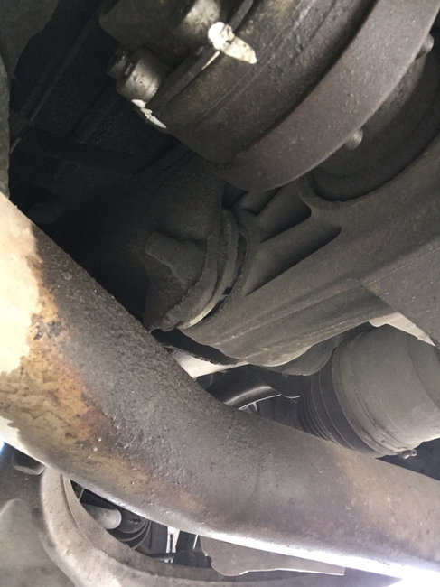

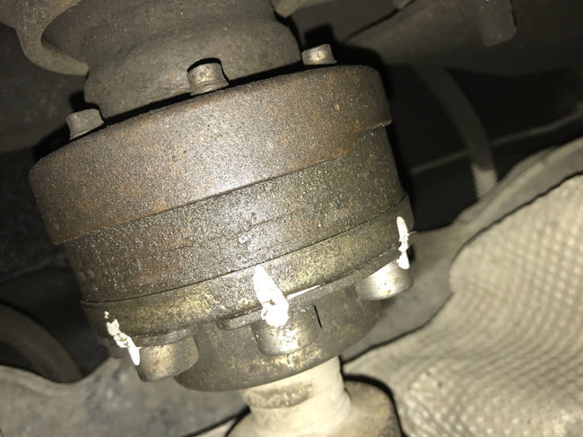

Через 2 недели после покупки машины  увидел на крышке багажника масляные пятна. Полез смотреть под машину. Задний редуктор в масле. По советам форумчан, съездил в сервис и немного подтянули гайку хвостовика, смазав его герметиком. Масло больше не сочилось. Редуктор сухой.
