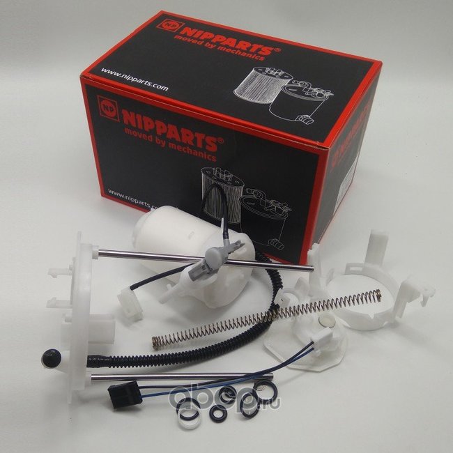

Подумалось, что надо что-то менять в жизни... и решил поменять сайленты, фильтры и задние тормоза в Компасе. Ну как поменять - поремонтировать, обслужить, поправить... в предыдущей записи я примерно определил фронт работ, при заказе запчастей придется проявить больше конкретики. Покурив драйв, жыплиберти и немножко калиброфорума, примерно с подвеской все стало понятно. По фильтрам тоже вполне, кроме того, содержит ли заказанный Nipparts N1335067 фильтр грубой очистки...
По топливным фильтрам Nipparts если посмотреть каталожные номера N1335067 с последними цифрами 67,68,69,70, то это все фильтры, отличаются комплектацией, я так понял... а вот в чем именно - не разобрался. И так почти со всеми деталюхами...копаешь интернет про какой-нибудь ремкомплект, ищешь артикул, потом смотришь по скудным описаниям всяких автодоков и экзистов из чего он состоит, как правило, - нифига не понятно, и вот он - вынос мозга. Задалбывает, а помощников нету... поныл и хватит.

1. Топливные фильтры отличаются в зависимости от привода автомобиля. Бак у переднего и у полного разные, для последнего в правой половине есть эжекционный насос и трубка от него к основному. Для AWD нужен N1335067, фильтр тонкой очистки содержит.
