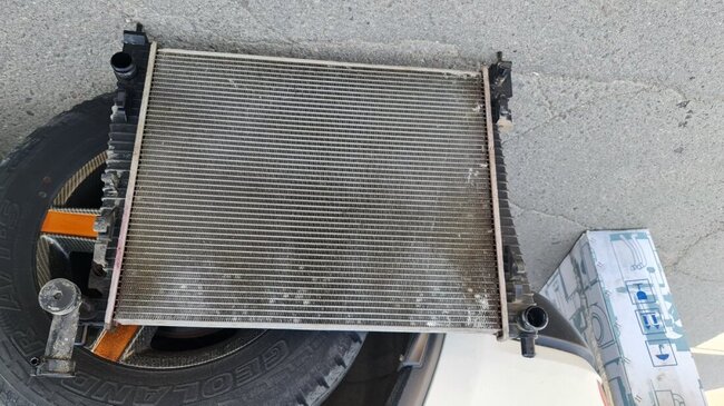

Друзья, делюсь очередной порцией новостей о владении "Черокезом" — при очередной замене масла мастер обратил внимание на розовые следы антифриза на рамке радиатора. Уровень при этом был в норме, но со слов сервис-мена побежать может в любой момент. Поскольку на машине мы перемещаемся по трассе на пробеги 1000+ стал заморачиваться поиском радиаторов. На профильном форуме однозначный вердикт — аналогов хороших нет, все эти ниссены, термэйки и пр. не ходят. Только оригинал от MOPAR. Есть экзотические варианты из Америки с полностью алюминиевым корпусом (без пластиковой ванны), но в руках их мало кто держал )) Оригинал выходил 56+ тыс. руб., что мне как-то показалось грешновато... Аналоги 15-20... Такова реальность. Нашел объявление, где человек пишет, что произвели замены всей кассеты при замене радиатора кондиционера и к радиатору охлаждения вопросов небыло, так захотел клиент. Созвонился, обсудили. Продавец и по разговору и по объявлениям в профиле оказался механиком, сторговал оригинальный радиатор 2012 года за 7 000 + отправка и выслал. После получения я поехал к мастеру, опрессовали, поливали, окунали, дули воздухом — дефектов не обнаружили, выдохнул, ибо можно ставить. Поехал в субботу 27/08 в профильный сервис на замену и ФАК не успел затормозить перед резко остановившейся RAV4. На кольце... Перед тоётой кто-то сделал резкий манёвр, та по тормозам, я тоже среагировал, но машина немного кивнула вперед и клюнула колпак запаски... Итог — я протёр бампер влажной салфеткой и вообще никаких следов, даже рамка номера целая... У рафа лопнул снизу колпак запаски. В ГИБДД сказали, ждите 5 часов на жаре или соглашайтесь на аварийного комиссара за 1 500 руб... Я как виновник оплатил сие мероприятие. Дальше звонок в страховую, где мне сказали в обязательном порядке на осмотр, даже если нет повреждений и мне никаких возмещений, как виновной стороне не нужно... Ну, про регресс от страховой мы слыхали, придётся ехать... После всех формальностей доехал до сервиса с опозданием в час, но ребята приняли, все сделали. Антифриз взял их рекомендованный, за работу и охлаждайку вышло около 8 тыс. Итого — 16 тыс. руб. и радиатор поменян, антифриз свежий, все работает, не потеет... Сколько бы еще отходила китайская AVA проверять не захотелось ))) Ниже фото с места ДТП и старый/новый радиатор:
