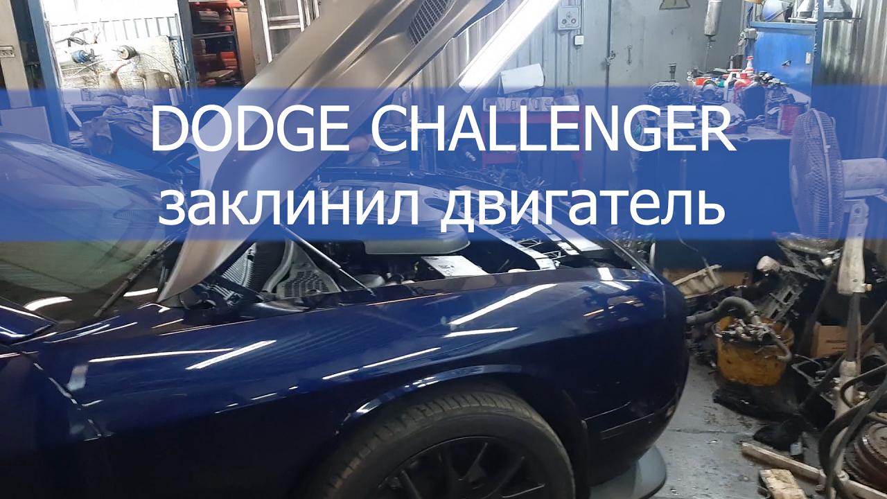

И снова наш пациент DODGE CHALLENGER. Ему совсем плохо – двигатель не прокручивается – заклинил. Машина с мотором 3.6 15 г. Пробег 173 тысячи км.
Когда начали разбирать двигатель и сняли правую головку, нас самих заклинило. Такое увидишь не часто. В третьем цилиндре поперек коленвала лежит шатун без всяких следов поршня и поршневого пальца.
