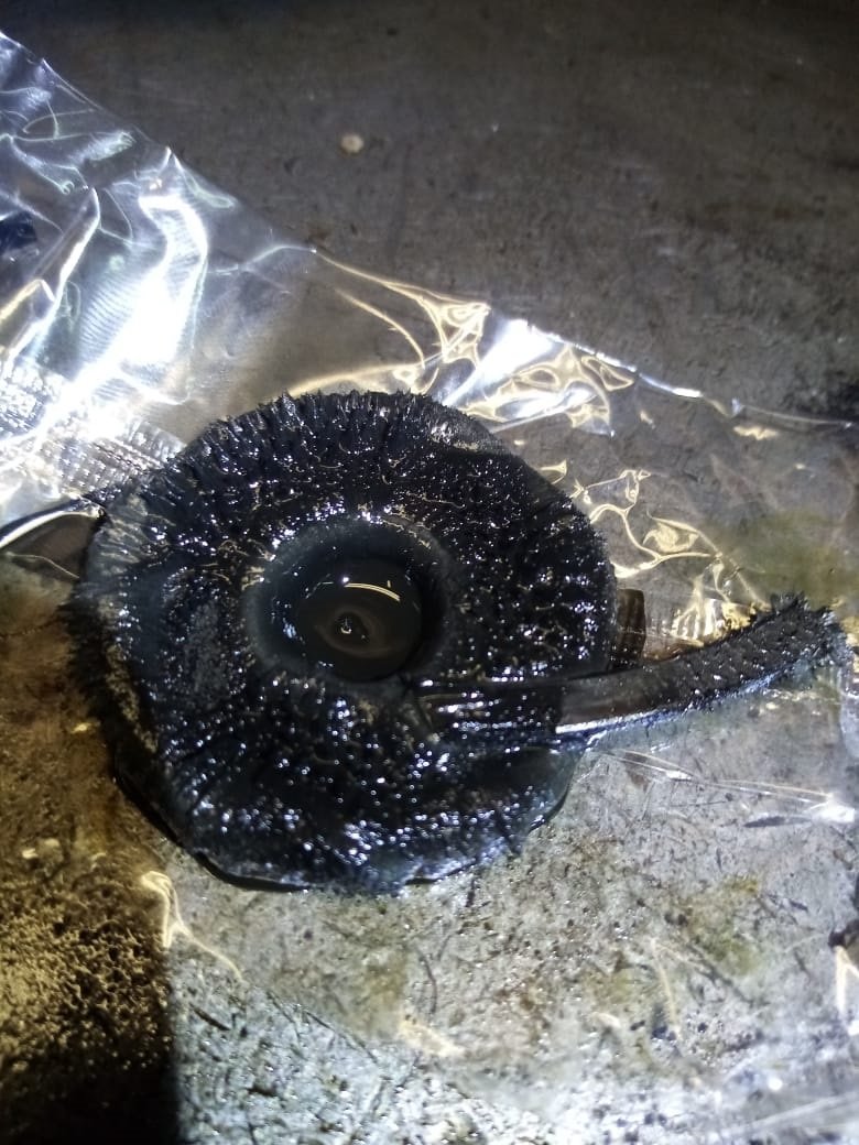

Сегодня у нас в ремонте Jeep Grand Cherokee 99 года, коробка А500. Меняли масло в АКПП. Достали магнит – а на нем поселился ежик – висит обломок стопорного кольца и ежик из стальной стружки.
Сняли коробку, разобрали. Причину нашли сразу. Рассыпалось стопорное кольцо овердрайва. Его обломок и висел на магните. Шестерня начала тереть по корпусу овердрайва – отсюда стальная стружка.
