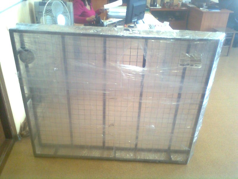

Макс так на связь и не вышел, но добрый человек с Самары сделал мне то же самое за те же деньги + доставка 2500
Автомобиль: УАЗ ПАТРИОТ
мда, доставка много бабла съедает. В свое время отказался из за доставки от покупки силовых из хабаровска (по моему).
хотелось бы все таки по месту...в Новосибе сделать. Может все таки Михаил мне поможет с моим горем насчет багажника :rolleyes:
А так ничего так багажничек....что то похожее и себе хочу. только он по моему у тебя не во всю крышу? Себе хочу сделать большой, во всю крышу.
2; 2"; 32МТ
у меня не вовсю- до люка.
Надо сварщика найти и всё. Мне тут коллега подгоняет одного- типа- ну чё ты раньше молчал, ведь у меня таАакой сварной есть :rolleyes:
