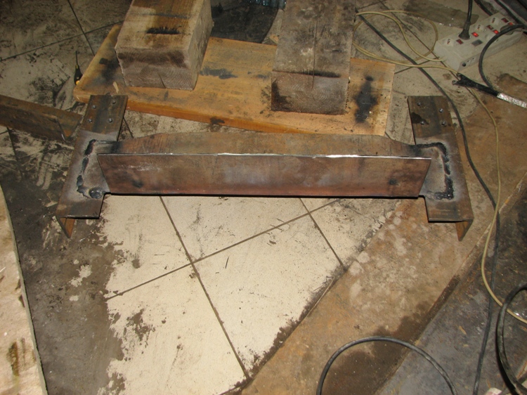

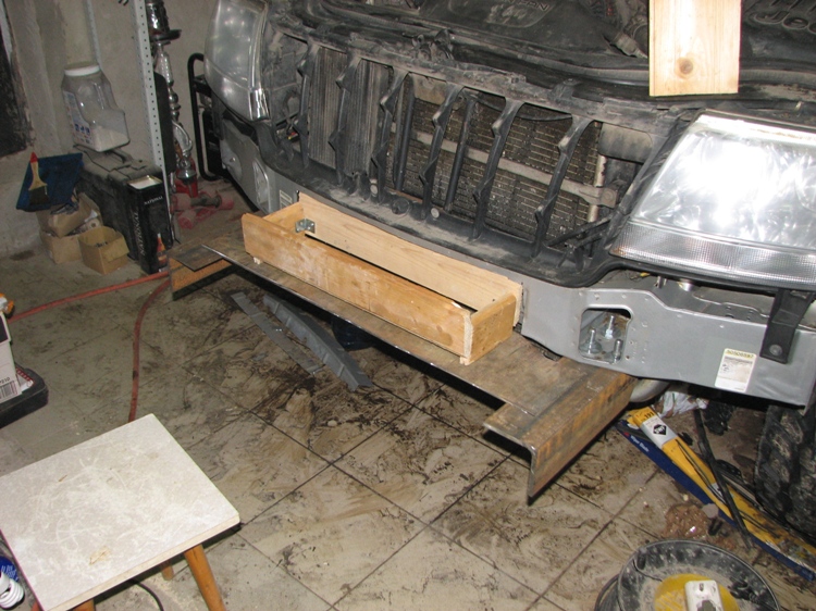

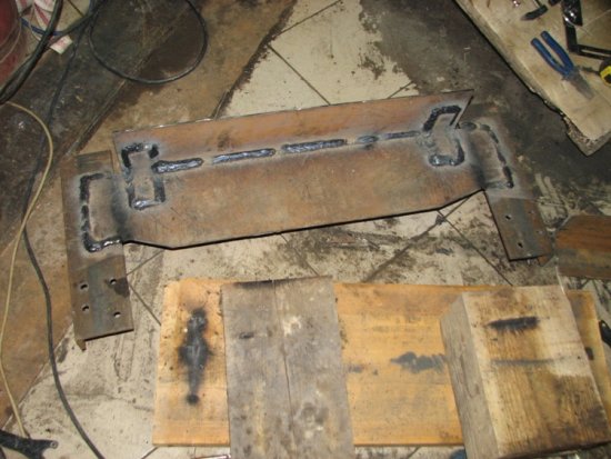

Начал делать силовичок:

Снимаю шляпу, столько гемора ещё предстоит Вам, ужос. Много работы. Очень. Тяжёлый получится - если сварное всё, без гибочных работ. Красить ещё надо. Плохо покрасить - облезнет... Жесть, кароч. Респект. Я бы так не смог. У меня сейчас даже аргонный пост, газовый резак и целый Таджик (в помощь) с "болгаркой" есть - но я не решился бы... Ибо сцу! Лучше пусть кто-нить (кто не сцыт) сделает, а я - куплю... :)

Будет грамотно - если крепление к лонжеронам будет организовано не только к нижней плоскости, но и к вертикальным стенкам "коробки" лонжеронов. А так если оставить - вся конструкция (а это кг 60 - 80, с лебёдкой - за сотню кг) будет висеть не жостко, будет "гулять". Тем более что четыре болта - это, канешн, хорошо, но хорошо - когда эти четыре болта разнесены (лучше когда находятся в разных плоскостях), а не находятся рядом, уподобляясь одному "большому" болту и только. Вырвет с куском лонжерона - стенка лонжерона не толстая, мягкая...
Вот мануал по установке силовика "ARB" - там ДВЕ основные детали: Сам бампер, собственно, и т.н. "кроссмембер" - который к лонжеронам привинчивается, а на него - бампер.
Хорошо видно как и чего. В помощь, так сказать, пригодится:
http://www.jeep4x4center.com/pdf/arb-3450130.pdf

Заметил. В переднем бампере снизу - две буксировочные проушины. И большие, предусмотренные конструкцией - возможности по выставлению зазоров в трёх плоскостях. Если зазоры кривые - их просто никто не выставил, торопились и нагадили. У меня ещё свежи воспоминания - только неделю назад поставил.
В "arb" есть спец места (прорези) спереди внизу - под реечный домкрат. Мысленно представьте что будет - если поднимать (а если не поднимать - нах такой силовик нужен) реечным домкратом за передний бампер - если бампер будет крепиться только таким образом (снизу и в одной плоскости) !??
У меня по "сопромату" пятёрка была. Сопротивление "на изгиб" - не годится. Нужно на "срез", вдоль плоскости крепления...:)

Толь, уголки надо было вставлять ВНУТРЬлонжеронов, распилив отверстия. Реально жесткость так в разы выше. Пункт два-че вы все поперечину оставляете??? она нах ненужнав туда лебедку и корзину, короче бампер, меньше свес, меньше вес, больше угол въезда
Я вот как раз сейчас думаю о том, чтобы переделать и уголки внутрь загнать. Отверстия порезал, сотка входит!
Поперечены уже нет )))
Точнее ее передней части. так что + 10см имеем!

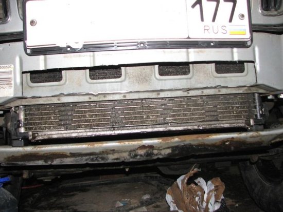

Думаю за что именно крепить уголки, снизу итак уже понятно.
С внутреннего бока лонжерона торцы радиаторов, хрен подберешся...
С внешнего П-образная панель, на которой стоят радиаторы...
Изменено пользователем Toriq

@Toriq, отрезаешь поперечину и оттуда крепишь вместе с корзиной (между радиатором и концом лонжа, еще изнутри ЗА радиаторами, если достаточная длина)
188
т.е. уголок войдет на 30см примерно внутрь лонжа и там его крепить?
думал над этим, как-то показалось излишне.
Вообще вариант!
PS слева войдет, нет вопросов! Справа там некуда впихивать!!!! (((( И гайки крепления стаба дальше 15см вглубь мешаются!

@Toriq, крепи вместе со стабом болтами подлиннее! Справа подрежь вертикаль а горизонт войдет далеко, там ее и приболтишь ;)
хорошая мысль лебедку "положить", т.е. крепить к морде, а не к нижней планке!
при лебежении вперед-да, нагрузка с болтов снимается, при лебежении вбок-будет сильнее скручивать корзину, в отличии от крепежа к горизонтальной плоскости, которая хрен скрутится ;) к тому-же верикальная площадка (морда) сама имеет возможность изогнуться и площадь крепления ее меньше, чем горизонтальной, а распределение нагрузки хуже(ее гнуть будет сверху полюбому) Ребят, раскидайте нагрузки кто понимает хоть немного, и поймете-классическое крепление наиболее универсально ;)
