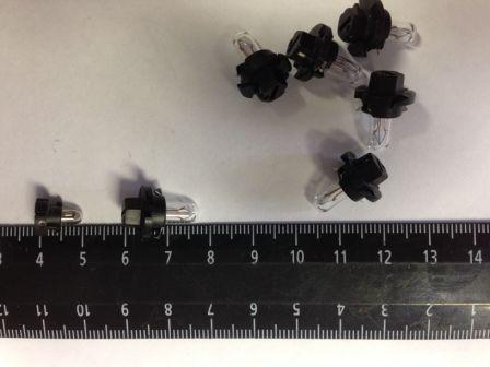

подскажите, плз, где в Н-ске можно купить/заказать лампочки подсветки кнопок потолочного компьютера. Академия плюс привезла мне не то (в 2 раза крупнее)post-21705-0-44294900-1389942584_thumb.jpg
моя (искомая) слева на линейке.. номер/маркировка (со слов "Академиков"): OEM Mopar 4437661 Overhead Console Lamp Bulb

А сама лампочка из цоколя не выходит разве? На зетке и вжике именно так и менял, почти в любом магазине находил подходящие лампочки и успех, начиная обычными, заканчивая диодными.

всё там вытаскивается, в любом магазине запчастей их валом, я себе диоды на пробу брал, приборка светит тогда не зеленым а голубым.

Спасибо. Проблему уже решил. Покупается лампочка за 5 рублей и ставится в родной патрончик.
